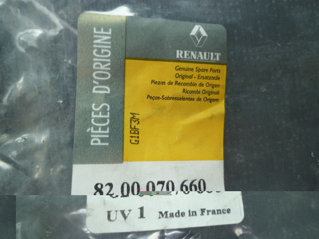

Cet arrêtoir de porte qui craque c'est vraiment désagréable.
Si vous avez 24€ et 1/4 d'heure, voila comment faire.

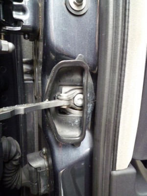

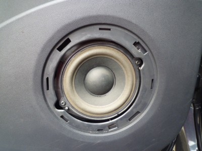

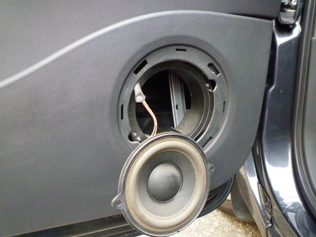

Démonter le cache du haut-parleur de la portière.
Sortir celui-ci sans le débrancher. (clé torx T20)

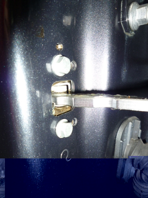

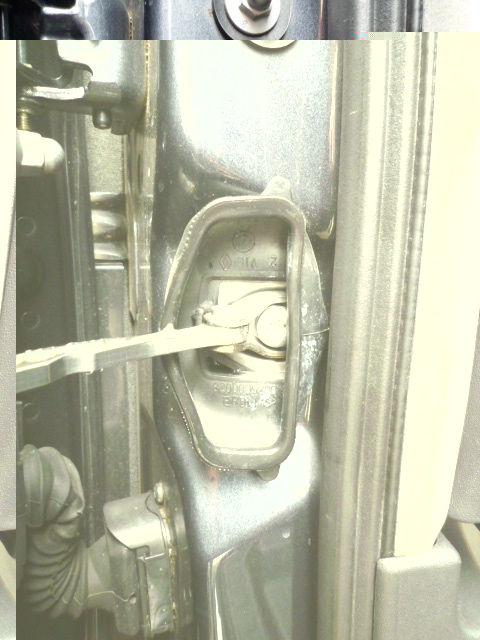

dévisser l'arrêtoir (clé de 10 et torx T40)
l'attacher avec une ficelle.
Le récupérer par le trou du haut-parleur. Attacher le neuf et réaliser l'opération en sens inverse.
Trop facile :lol:
Et voila la référence de la bête.
La portère ne craque plus c'est vraiment mieux 8) on n'a plus l'impression d'avoir un vieux casson :P :P :P

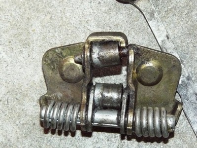

je viens de changer l'arret de porte sur mon III !
et voilà à quoi il ressemble ! ( pas étonnant que la porte n'était plus retenue ! )

Mon arrêt de porte ressemblait aussi à ça, vraiment cassé en deux. Pour mon espace II, j'en ai trouvé un dans une casse et roule ma poule.
Celui qui morfle le plus c'est celui du conducteur, logique :) .
Pour répondre aux question de lorenzo, il doit y avoir 4 références car ce sont des pièces symétriques ( G / D) et les porte Av et Ar n'ont pas les mêmes angles d'ouverture.
Les différents creux sur la tige marquent des positions spécifiques d'ouverture de la porte, enfin le crochet à l'extrémité bloque l'ouverture maxi.
Les galets sont normalement métalliques, en plastique ils ne tiendraient pas longtemps.

Il y n'a donc que 2 modèles :
portes avant : 81 00 070 660
portes arrière : 82 00 070 661
Re: [Tuto]Arrêtoir de porte.
HS
Sur le III qu'une seule référence, avant comme arrière , droit comme gauche ;)
