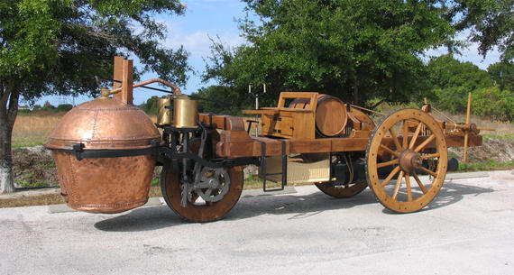

@ The Stone et Oliv77 ...
Non la machine à Cugnot :lol: 100% écolo, elle tourne au bois :mrgreen:
Elle avait même l'option Pot William Saurin ! lol
