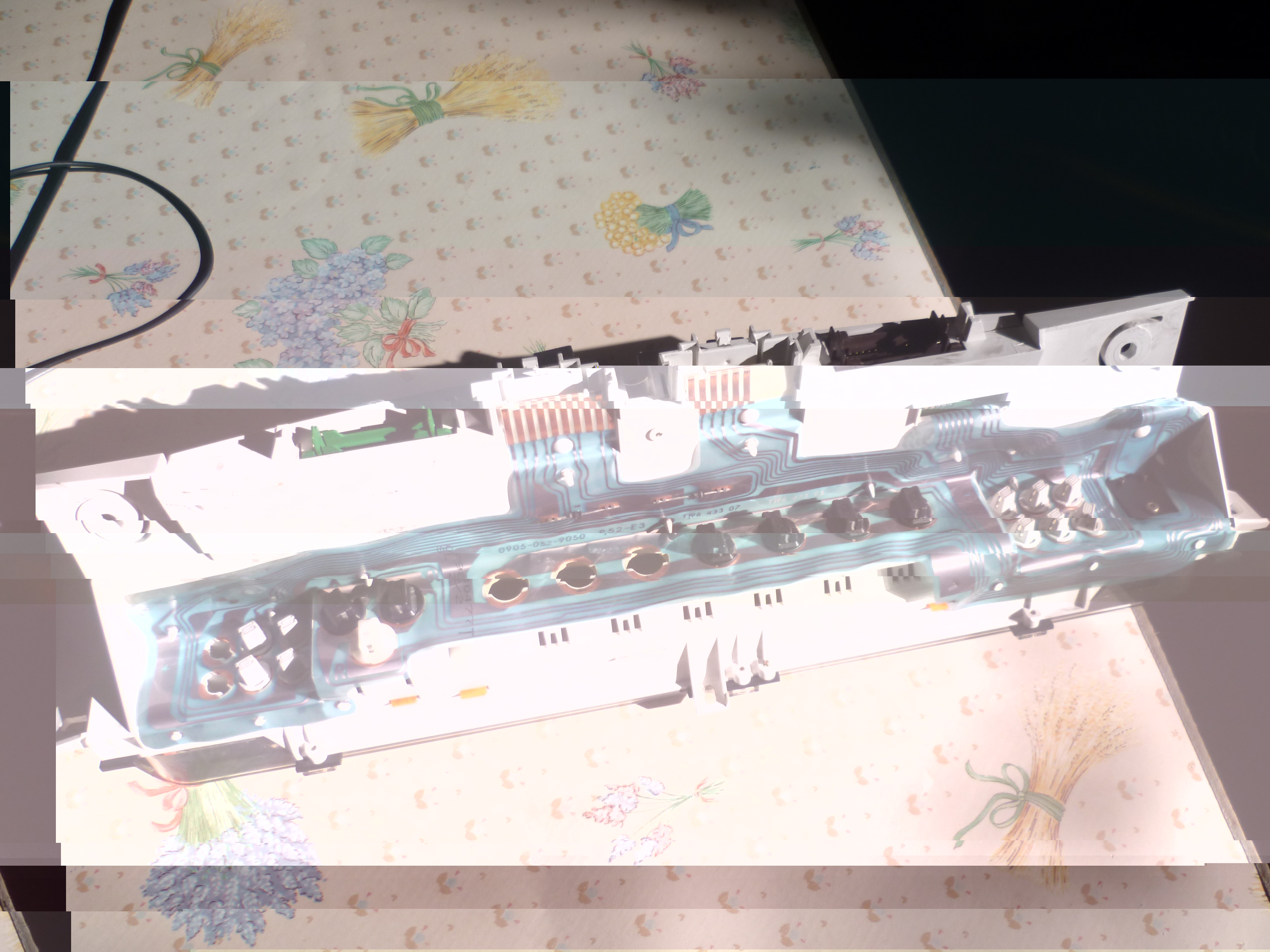

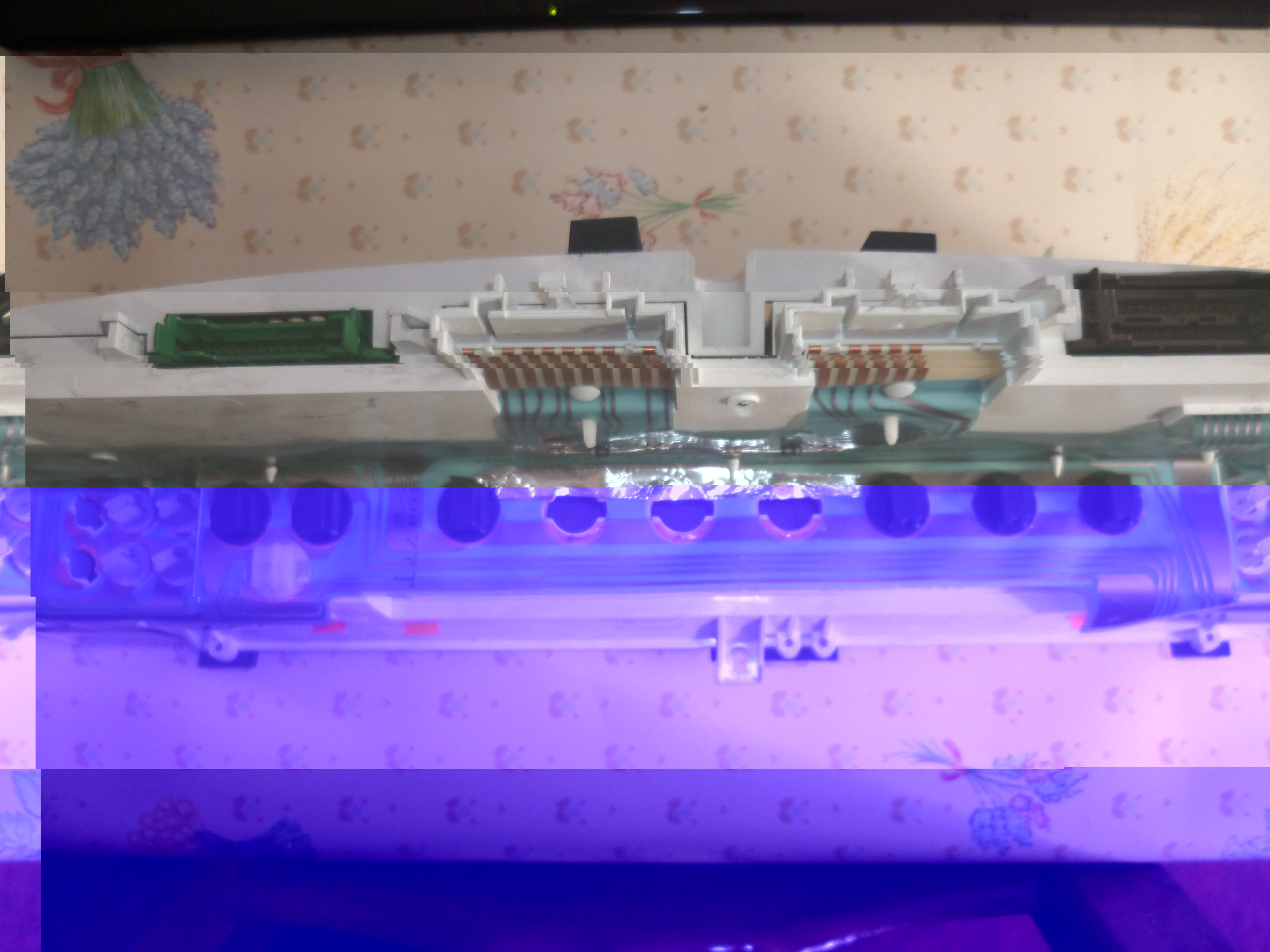

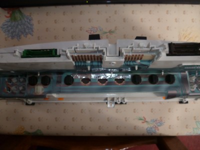

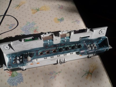

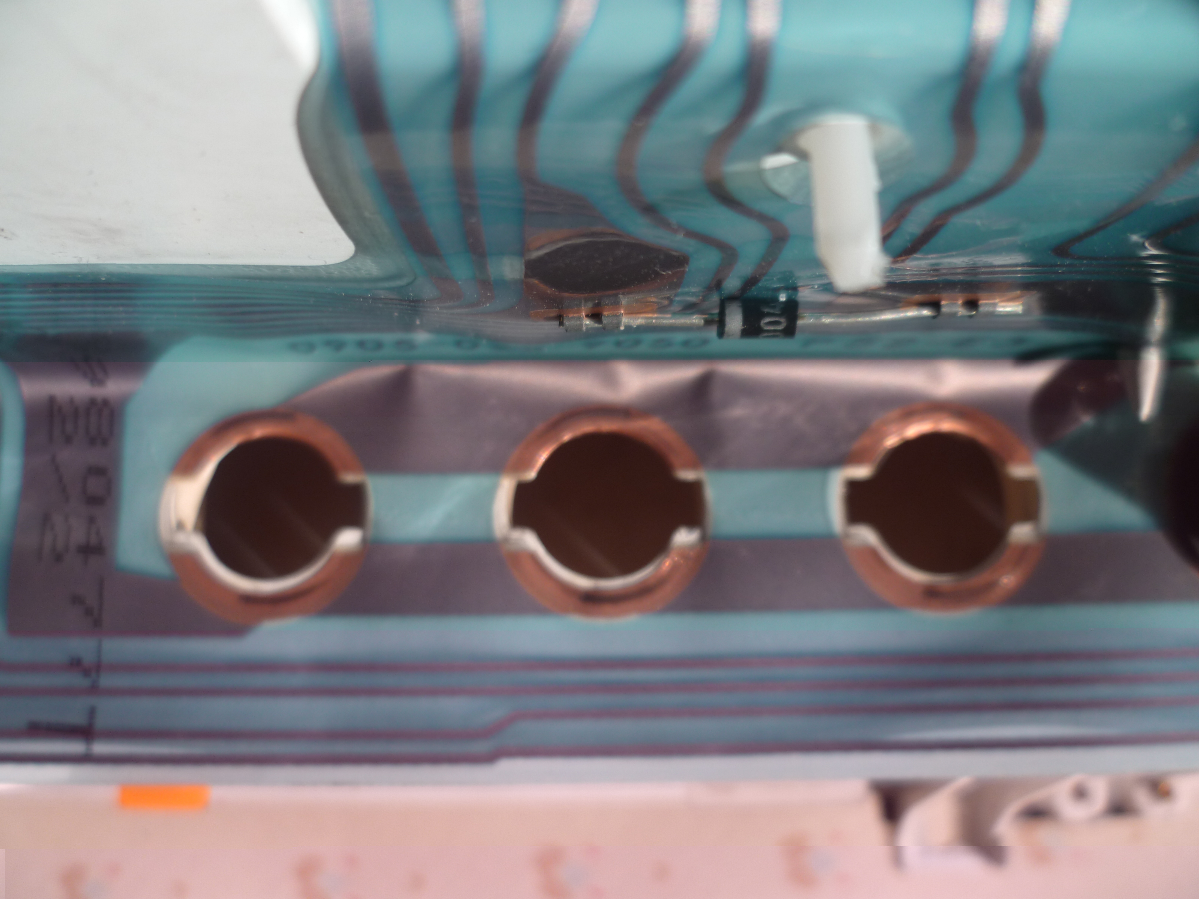

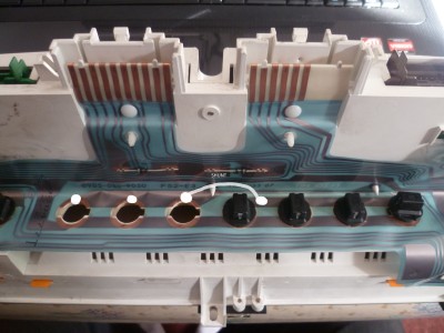

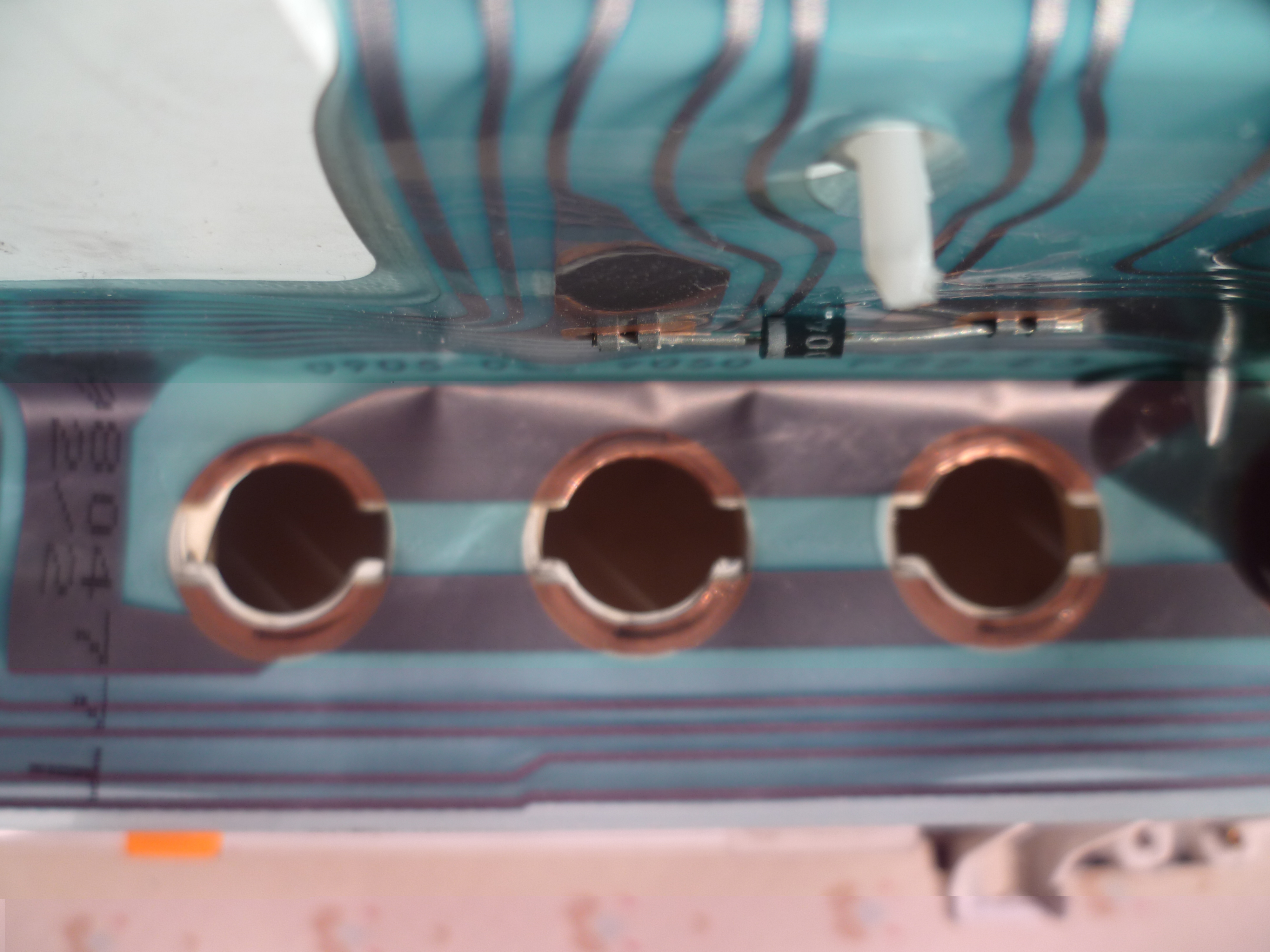

pour le TDB voici deux photos , j'ai oter les ampoules qui refusent de fonctionner aussi bien sur un bloc que sur l'autre
Etant donner que les 4 ampoules de droite fonctionnent je pense que c'est le circuit du haut de celles de gauche qui ne fonctionne plus , a votre avis est-ce que je peut faire un shunt comme expliquer sur ma 3 eme photo ?

bonjour regarde ou le circuit est coupee et fait un schunt a cet endroit @ +++

le circuit n'est pas couper sur le bloc compteur car j'en ai nessayer un autre et c'est idem !!!

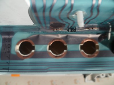

bon alors voila ,
je me suis lancer , j'ai installer une feuille d' alu a l'aide de quelques petits points de colle en guise de shunt , et tout refonctionne !!! :P :P :P

mais pub2n m'avait aussi indiquer ce post et j'avais tout controler et les fusibles sont tous ok
apparement ca vient de la fiche de connexion

content pour toi que tu soit dépanné.
Par contre revient sur du cuivre.
Je te conseilles ceci: http://www.conrad.fr/film_en_cuivre_aut ... 206036_FAS
Pour en avoir commander pour la platine fusible de la murena, je peux te dire qu'il s'agit d'un bon produit.
Mathieu
ok merci pour le lien
oui je vais le refaire en cuivre
l'alu etait juste pour trouver la solution de depannage !!! :mrgreen: :mrgreen:

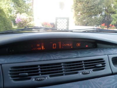

bon eh bien apres changement du tachymetre tout refonctionne normalement !!! :) :) :)
Croisons les doigts pour que ça dure !! :mrgreen: :mrgreen: :mrgreen:
