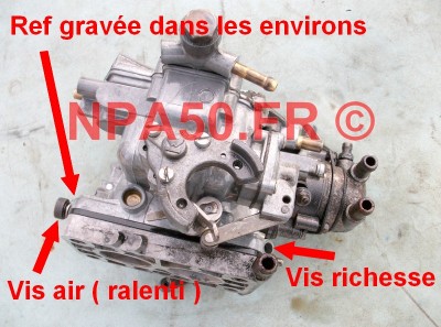

on a essayé d'améliorer le réglage du carbu, mais sans la RT (j'essaye d'un trouver un mais pas moyen dans les hyper du coin), et sans connaître les réglages préconisés d'origine, ce n'est pas très aisé. Résultat, le moteur boite pas mal sauf en accélération, a une légère tendance à caler et consomme beaucoup (environ 10 litres/100)...
Pourriez vous me confirmer le modèle de mon carbu, à priori un weber "dara" mais plein de réf différentes selon les sources (dara 32/40, alors que pour d'autres ce serait le 28/36) :
et m'indiquer où se trouve vis d'air (à priori la grosse vis avec le ressort côté moteur) et la vis de richesse, et les réglages préco de ces derniers?

j'ai justement mis la photo du carbu car mon moteur a été changé et sans doute pas par un d'espace, donc pour savoir si c'est un 109 ou 103... et pour savoir si le carbu avait été changé en même temps pareil... J'ai notamment remarqué que sur l'avant du carbu, il y avait une pièce manquante, notamment si on compare à ce carbu là, qui est par ailleurs identique en tout autre point (à part l'orientation du starter auto) :
Sinon, me restera la solution de trouver le carbu par défaut pour les 103, donc le dara 28/36 (en plus je consommerai moins)

C'est noté 32/40 dessus ?
pas vu justement, c'est inscrit à quel endroit en théorie? J'ai juste pu voir weber et made in ...
C'est gravé sur la semelle du carbu... du coté de la vis de richesse ( la grosse en cuivre )... genre 32 DARA 40...
arfff, c'est sur quelle photo? Peux-tu me préciser où elle se trouve cette fameuse vis de richesse (chez rino, ils m'ont dit que celle avec le gros ressort -donc deuxième photo, juste au-dessus de l'admission vers le moteur- c'était la vis d'air) ?

la vis de richesse est "plombée". Jamais touchée la mienne, et CT ok. L'air c'est celle du ressort.

Une photo plutôt qu'un long discours...

si même toi tu me fais confondre les deux, je ne vais plus m'en sortir :lol:
bon, maintenant, je saurai quoi tourner pour régler l'air, la richesse on n'y a pas touché...
