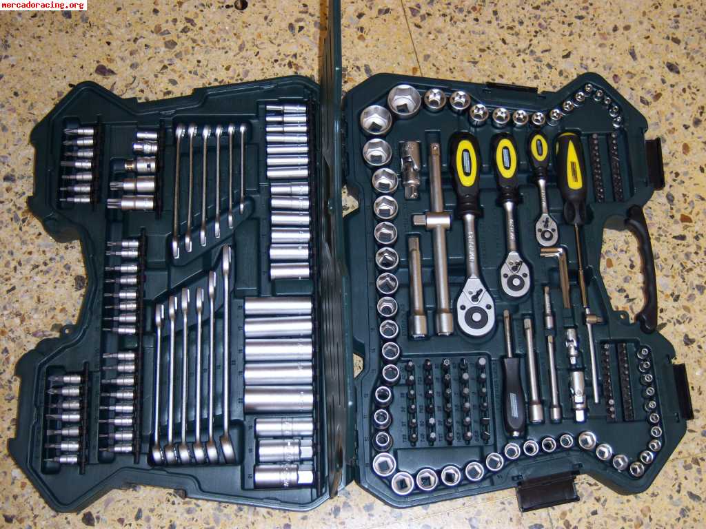

j-ai ca dans la voiture;
http://www.mercadoracing.org/imagenes-a ... esmann.jpg
pas male comme qualite

l'espace a écrit :j-ai ca dans la voiture;
A ouais
Là tu as de quoi faire
Pas mal ce coffret
Espace II 2.1l DT de 1995 et 450 000 km J8S d'origine.

.... d'autres utilisent du MAGNUSSONbuddy a écrit :l'espace a écrit :j-ai ca dans la voiture;
A ouais![]()
Là tu as de quoi faire![]()
Pas mal ce coffret
Re: Durite gasoil
pas mal mme les magnusson, j'ai un cofret de 1/4, TBE ...
