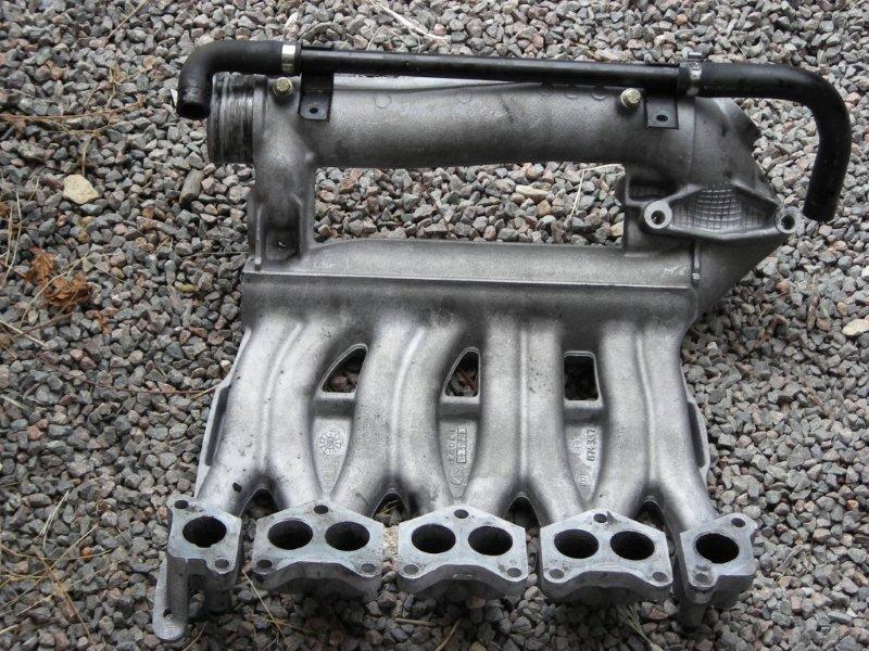

voila des news...
hier j'ai decidé de demonter mes durites de turbo... et quand j'ai enlevé celle du collecteur d'admission, apres avoir plongé un doigt dedans... il en est ressorti tout Poisseu!!! :lol: :lol:
donc je me suis mis a vouloir demonter le colecteur.......... punaise, c'est une mission ça!!! :shock: :shock: :shock:
ça m'a quand même pris une demi journée pour sortir ce truc!!
bon il était pas bouché.. mais quand même bien enduit d'une épaisse mélasse d'huile et crasse!
Et j'avait quatre soupapes bien crasseuse sur les 8 (celles du milieu)
j'ai tout nettoyé en profondeur avec du nettoyant frein, essence, brulage, et karcher...
il en est sorti quand même pas mal de mélasse!!
ma question... pour ceux qui l'ont déjà fait...
-le votre était comment, au niveau de l'encrassage?
-avez vous ressenti une nette différence par rapport a avant nettoyage?
autre question: vu que l'ancien proprietaire avait mis trop d'huile dans le moteur.. et vu que le reniflar débouche dans l'entrée du turbo... est il possible qu'une partie de cette huile soit passé dans mes conduites, via l'echangeur... le tout en bouchant en partie le collecteur??
voili, voilou
merci pour vos lumieres :wink:
espace III RXE 2.2dt de 1998... 292000kms

Re: problème puissance 2.2dt...
bygouts
Messages : 13
Enregistré le : 22 juil. 2011, 15:18
Message non lu par bygouts »
dom89 a écrit :bonjour
j'ai décapé le mien à 444000 km ,il était trés encrassé :cry: ,
je n'ai pas ressenti de difference aprés ,à part que je ne risque plus d'aspiration de saleté(j'ai condamné l'EGR en meme temps :wink: )
tu dis que tu as nettoyé les soupapes :?:
tu as décullassé :?:
non je n'ai pas deculasser.. j'ai nettoyé les soupapes qui etait bien "poisseuse" avec du nettoyant frein...
et ensuite j'ai aspirer le liquide!
le tout ce fait au point mort haut... soupapes fermé :wink:
bon ça m'inquiete quand meme si le decrassage de l'admission ne donne rien de mieux :cry:

bonjour,
alors pour moi résultat plus que satisfaisant ..
apres decrassage de l'admission.. j'ai enfi pu faire tourné le moteur dans le haut de ses tours... et apres avoir fait plusieurs kilometre de "décrassage" (ce que je n'arrivait pas a faire avant).. je n'ai plus de perte de puissance quand je tire longuement sur les rapports long!
je pense que de l'huile stagnait dans le fond de l’échangeur... et comme mon admission était en parti encrasser, le turbo devait suturé.. ne pouvant pas évacuer le surplus!
enfin bref.. leçon a retenir... ne jamais depasser la dose d'huile dans le moteur!!! :roll:

Si c'est dans l'échangeur, nettoie le bien ;) Mais +2l c'est sur, ce n'est pas top :!:
... il reste trop d'huile dans le reniflard sinon :?:

le reniflard ce vide??
si oui comment? (encore une mission j'imagine???) :lol: :lol: :lol:
pour l’échangeur... j'avais entrepris son démontage, il y a 2 mois, mais pas eu le courage de tout démonter entièrement la face avant, donc j'ai abandonné!
