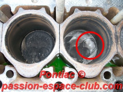

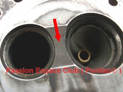

Rentré dernièrement un Espace II mazout ( le bien connu J8S ) avec moteur bloqué...
6 mois AVANT que ce moteur ne se bloque, le gars avait eu une rupture de la courroie de distribution... sortie de rond-point, ré-accélération... CRAC :!: donc à bas régime :!:
Le propriétaire ayant fait faire les réparations par un garage ( changement de la rampe culbuteurs et kit distribution ) A SA demande...
Le garagiste lui a fait signer une décharge par laquelle il ne garantissait pas les réparations... dixit le mécano [ une distri qui casse ce n'est JAMAIS bon pour un moteur !! ]
Bien lui en a pris !!
Les 6 mois passés... le propriétaire, ralentissant au niveau d'un feu rouge... a voulu repartir au moment où il passé vert... et là !! CRACCC plus rien :!:
Les photos des dégâts...
:arrow:
L'on voit bien la trace de la marque ( pourtant pas "gravée !! ) juste "posée"
:arrow:
Un joli trou non ??
Après cela que l'on ne vienne surtout pas me dire qu'une casse de distribution... ce n'est rien sur un J8S :!: :!: on change les culbuteurs et hop... c'est reparti pour un tour... FAUX :!: ( ou alors avec une épée de Damoclès au dessus de la tête... :roll: )
@ bon entendeur... :wink:

La casse moteur vient simplement du fait que :arrow:
- lors d'une casse de distribution les soupapes viennent forcement taper sur la tête de piston
- cette "rencontre" anti-mécanique vient fragiliser l'embiellage
- le choc encaissé est retransmis à l'ensemble mobile ( tête de piston, tête de bielle, pied de bielle, vilebrequin, etc ... )
- il est donc logique qu'il y ai des conséquences !! et pas forcement en arrivant a haut régime !! preuve en est... en redémarrant d'un feu suffit !!
- ne pas croire qu'en changeant seulement la rampe ou que quelques culbuteurs ( comme BEAUCOUP font/croient ) que cela va "réparer" les dégâts...
NON => c'est une légende :!: :!:
Diagnostique...
- faut absolument déculasser
- voir l’état de la tête de piston
- état des soupapes, sièges, guides
- inspecter MINUTIEUSEMENT l'embiellage ( surtout au niveau bielles )
Sinon... croisez les doigts :!: ne pas venir pleurer :!: vous êtes maintenant AVERTIS :!: :!:

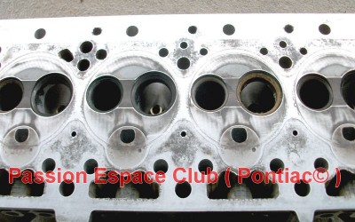

Vais en remettre une petite couche sur la légende de la solidité du J8S... si si... :mrgreen:
Beaucoup tournent sans savoir que la culasse est bien souvent HS... je parle des culasses fissurées
J'explique :
- Le moteur manque de pèche
- Remontée des gaz d’échappement par les cylindres
- Fumée ( bah çà normal pour un mazout vous direz :lol: ) mais quand çà fume bleu ou blanc là c'est pas normal
- Bulles dans le vase d'expansion
- Etc...
Venant de désosser un J8S de '95... moteur tournant pourtant rond... mais fumée pas normale ( pas noir comme cela devrait... ) genre plutôt grisâtre...
A 1° vue en l’état culasse OK
Mais après décalaminage/nettoyage... inspection de la culasse... elle est HS :!:
Place aux photos qui en diront plus long qu'un grand discours ( et faisant preuve à l'appui toujours pour les septiques :mrgreen: ) :arrow: :arrow:
Culasse d'APPARENCE en bon état...
Bin NON :!: fissurée sur les 4 cylindres comme ceci :!: :arrow:
@ bon entendeur...

Bonjour.
Merci encore pour ce sujet très explicite qui confirme ce que je pense.
Je souhaite presque que le moteur que j'ai dépanné ce week-end (juste changement de la culasse et courroie)
Pète vite afin de reconfirmer ce que tu dis car TOUS les culbuteurs étaient cassés, ( https://www.passion-espace-club.com/view ... 61#p319161 )
mais mon ami m'a dit qu'on (con) lui avait dit que ses moteurs là ne risquent rien.
Ben voyons !!!
Harry. A+

Bonsoir Pontiac,avec respect,je tiens a souligné,que j'ai déjà vu des culasses fissurées et qui étaient bonnes a l'épreuve. :wink: Et des moteurs diesel qui tournent avec des culasses fissurées,il y en a surement un paquet,mais ils ne sont pas tous rincés pour autant.
Pour preuve,par exemple,mon 2000.1 et toutes ces bornes qu'il a au derriére,marche toujours comme un avion avec en plus une bonne péche,et pourtant je serais prét a parier que la culasse et surement fissurée entre les soupapes ! :wink:
