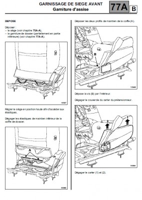

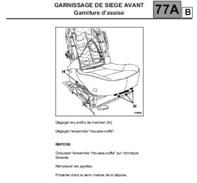

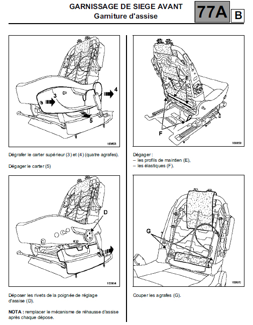

La partie alcantara des mes sieges avants sont dans un tel etat que je pense qu'un dehoussage s'impose pour un nettoyage en profondeur... Quelqu'un d'entre-vous aurait-il la procedure renault ?
merci d'avance
