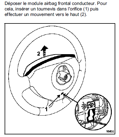

Il semble que 4 contacteurs soient placés sous le cache du volant (pour actionner le klaxon). Il serait étonnant que les 4 posent problème, peut-être s'agit-il d'un câble coupé qui ferait mauvais contact ? Retirer le cache du volant serait appréciable pour vérifier tout cela (il faut insérer un tournevis dans le trou pratiqué en partie inférieure derrière le volant afin de déposer ce cache / Attention, la dépose d'un air-bag exige des précautions !)
