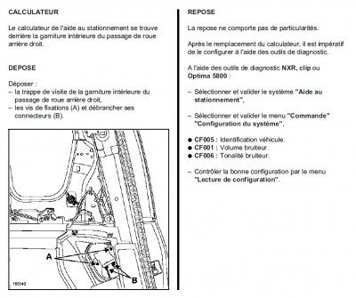

Tu peux commencer par vérifier les connecteurs des quatre capteurs (les débrancher pour bien vérifier si les contacts sont propres, un coup de bombe WD40 avant de rebrancher). Le calculateur d'aide au stationnement se trouve dans l'aile arrière droite, on y accède de l'intérieur par la trappe de rangement, un connecteur peut mal être enfoncé ou un faux contact...
Pièces jointes

Merci des ces infos, j'ai vérifié le boitier dans l'aile, enlevé la prise et remis, le radar fonctionne impec, 1 heure + tard il bip en continu :cry:
Je vais démonter le pare choc porchainement pour vérifier les 4 capteurs un par un :wink:
