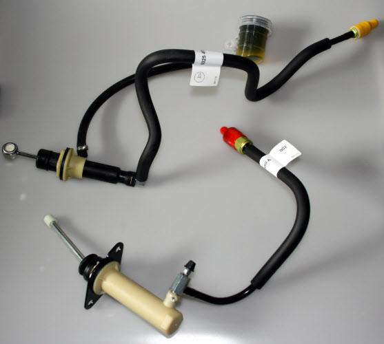

Bonjour , j'ai un souci je pense d'emetteur recepteur , passagr de vitesse difficile , obligation de mettre la pedale a fond etc , le recepteur a du deja etre touché car un peut abimé , je ne trouve pas de detaille des pieces dans la rta , quelqun connais les ref des pieces a changées sans passer par renault car je veut le faire moi meme .
c 'est pour un grand espace 3 rxe 2.2 dt de 1998.

Bonjour , oui c'est un sujet déja abordé je sais , j'ai déja utilisé la fonction recherche qui explique les symptome etc et la méthode pour purgé le liquide [ ce que j'ai fait ] , ce que je voudrais c 'est savoir c'est les references de l'emetteur recepteur pour voir a le trouver sur internet est pas par renault qui va me saigner , j'ai regarder sur oscaro mais ce qu'il propose [ avec les info de mon véhicule ] c'est juste un cable d'embrayage alors que moi je suis en emetteur recepteur avec le petit vase de reserve .

Si tu as bien regardé sur le site, tu sais qu'il y a plusieurs montages, en plus du réservoir, il y a la butée ... lequel est le tien, sans cette info, pas de ref

c'est juste , j'ai une butée normal , pas une hydro , d'ailleur je l'entend un peut trop , je pense qu'il faut que je change tout le systeme d embrayage , j'ai fait il y a 15 jour la distrib complete , ca a etait assez sympa a faire et la zou on remet les main dans la mécanique

Logiquement la ref est : 60 25 371 457
La réponse est ici d'ailleurs :
https://www.passion-espace-club.com/viewtopic.php?p=4598
Bon courage

ok , merci , j'ai fait une bonne purge du liquide , et il me semble que la course du recepteur est correct , donc un léger mieux , mais la butée fait un max de bruit , le clac clac qui disparait une fois la pédale enfoncé , donc j ' ai jeter un coup d' oeil sur oscaro pour prendre un kit complet [ diaphragme , mecanisme ,et butée etc]et la il y en a un bon paquet et ne sais pas trop lequel prendre , un sans volant moteur mais lequel , valeo ? sachs ? quel ref ?
mon espace est un 3 de 19/05/1998 2.2dt RXE

bonjour sur le 2.2td pas la peine de changer volant moteur pour un bimasse .moi cest un conseil

ben tant mieux , je voudrais juste faire l'embrayage complet ca suffira je pense

je vais mieux regarder demain , il me semble que la boite est une PK1 064

Pour ta boite, on pourrait de répondre tout de suite si tu avais rempli ta signature
mais une chose est sûre , c'est une PK1, et qu'elle soit 064, 065 ou autre ne change rien pour ton embrayage
Pour le reste, kit embrayage + butée c'est sur, le volant, c'est à vérifier lors de la dépose. Il y a un vidéo de chez LUK sur le forum, je te laisse regarder
