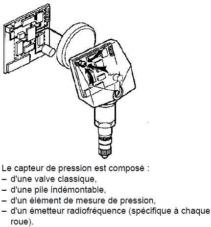

Est-ce qu'il y a des piles dans les capteurs de pression de roues? Une batterie type lithium?
Bref pour savoir au final si il y a lieu de les changer au bout d'un certain temps (Piles ou Capteur entier?) Si c'est inclus dans une révision?
Voilà!

C'est une pile. Le capteur, selon Renault est non réparable
Après, un bon bricoleur peut surement faire quelque chose

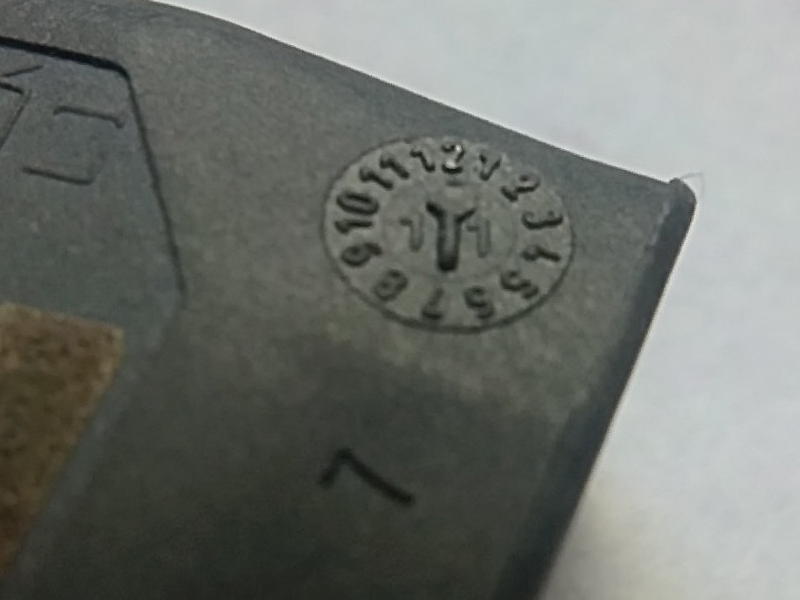

Non, on ne peut pas les tester sans les avoir montés mais tu peux vérifier la date de fabrication qui est inscrite dessus. Si ils sont d'origine constructeur et ont moins de 10 ans, cela devrait fonctionner.
Voici un exemple de marquage de date (ici décembre 2011) :

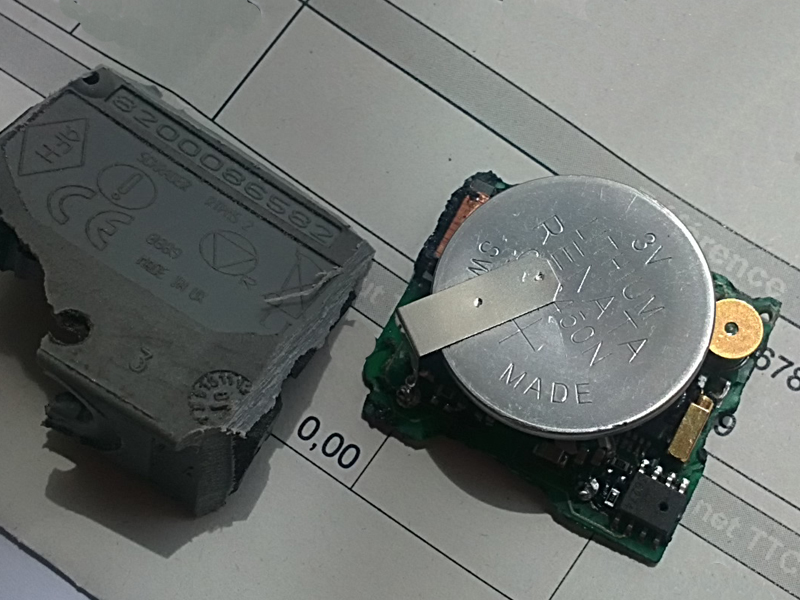

Si cela peut te rassurer, j'avais ouvert mon capteur de 2006 et la pile qui s'y trouvait avait encore sa pleine capacité.
