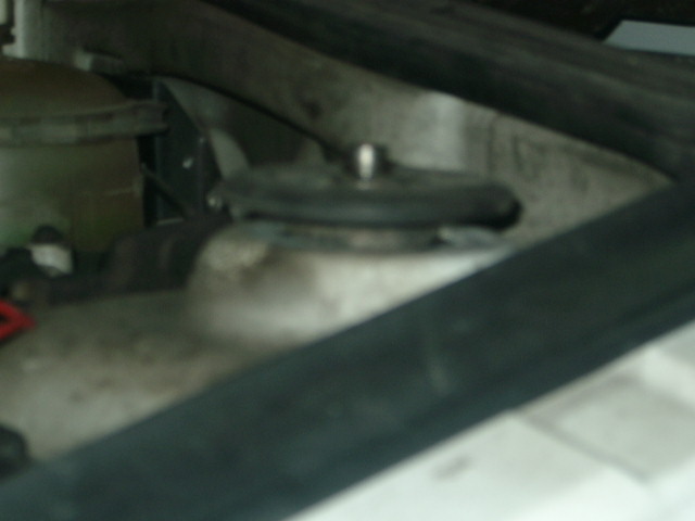

bonjour á tous,
j'ai exactement ce problème sur ma clio j'ai un jeu énorme sous les coupelles et j'ai lu ceci sur un autre forum d’où j'ai piqué la photo pensez vous que çà peu être mon cas? alors qu 'elle vient de sortir du Ct et le gars me dis de changer les coupelles car trop de ripage mais en aucun cas m'a parlé de ressorts cassés????
merci de votre aide
je tenais à vous faire part de la fin de mes problèmes....
Il s'agissait en fait des 2 ressorts de suspensions qui étaient cassés : il manquait une spire sur chacun d'entre eux et ils n'étaient pas parfaitement verticaux en compression : c'est nickel avec 2 ressorts entiers !

un cacou qui a coupé les ressorts
pour la rabaisser?

Même souci sur ma 1.5 DCI de 2001,
J'ai fait changer les amortisseurs et les coupelles,
et je me suis retrouvé avec avec les rondelles supérieures qui décollent de plus d'un centimètre de leur appui.
Vu que c'est des charlots, j'ai bien peur qu'ils ne m'aient pas monté la bonne référence de coupelles.
Pas le gout de tout démonter pour comprendre ce qu'il se passe.

Bonjour á tous,
c'est clair c'est depuis que j'avais changé les coupelles ils ne m'ont pas donné la bonne référence
Bref je viens de vendre la voiture au moins ça c'est fait
