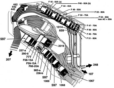

Re: Phares qui ne s'éteignent pas
Il reste une solution , relais 237 ou 290 ... ce sont les deux au dessus des fusibles des feux (en remontant vers l'habitacle) dans la boite fusibles coté moteur ;) . Un des deux a peut être collé ou charbonné
Si tu as une RTA ils correspondent même si le faisceau de la RTA est pour les non multiplexés alors que tu l'es ;)

Si les relais des feux sont ceux décrits dans mon premier message, je les ai intervertis sans résultat et le voyant reste allumé même sans les relais. Je ne sais pas pourquoi ils sont tout en bas dans le boitier de mon véhicule, peut-être qu'ils ont été déplacés. Supports 597G+597H à la place du 597F
Le liquide de refroidissement qui a provoqué un court-circuit j'y crois plus car je n'ai changé le radiateur droit il n'y a qu'un mois et pas mal de liquide a coulé avant. Par ailleurs ce n'est pas une histoire drôle de changer un radiateur de chauffage :(
Espace III RXT 99 2.2DT 323000 km
Tout pour moi, j'aurai du vérifier ... les emplacements sont différents . Fies toi à ceux là :
