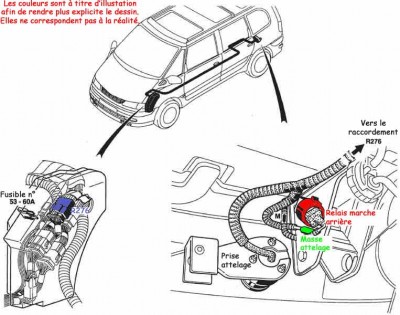

Je récapitule :
Attelage d'origine matra prise 13 plots. Broche grise branchée dans le boitier Fus moteur. Alim branchée sur un nouveau porte fusible avec un 60A sur la barette à fusibles.
Normalement il n'y a que çà à faire ?
Espace III 2.2dt
Re: Prise d'attelage
Tu as raccordé la masse commune comme il faut :?:
Tu as bien le relais sur ton faisceau :?:

Alors : oui 1 relais de couleur marron et 1 masse, aussitôt après l'attelage. Je vérifierais les connexions demain, pas d'éclairage sous le hangar et je bosse cette nuit.

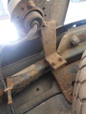

désolé, mais je n'ai plus les photos :(
le passage de câble se fait par le coté gauche du véhicule ( cote conducteur )
il y a bel et bien un "chemin de câble" pour acheminer celui ci !
avec le faisceau que j'ai acheté, j'avais des systèmes de fixation qui s'adaptaient aux fixation d'origine mais je pense que l'on peut les remplacer par ceci :
tu enlève le clou et tu visse sur le support prévu
ou encore
ou encore
je vais essayer de passer sous la voiture pour prendre une photo de ce que j'avais pour fixer mon faisceau
comme dis plus haut, ne surtout pas te reprendre sur un feu arrière, il faut absolument te reprendre sur la prise prévue à cet effet dans la boite à fusibles.

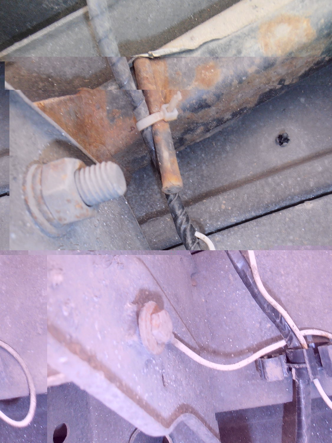

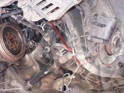

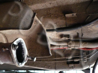

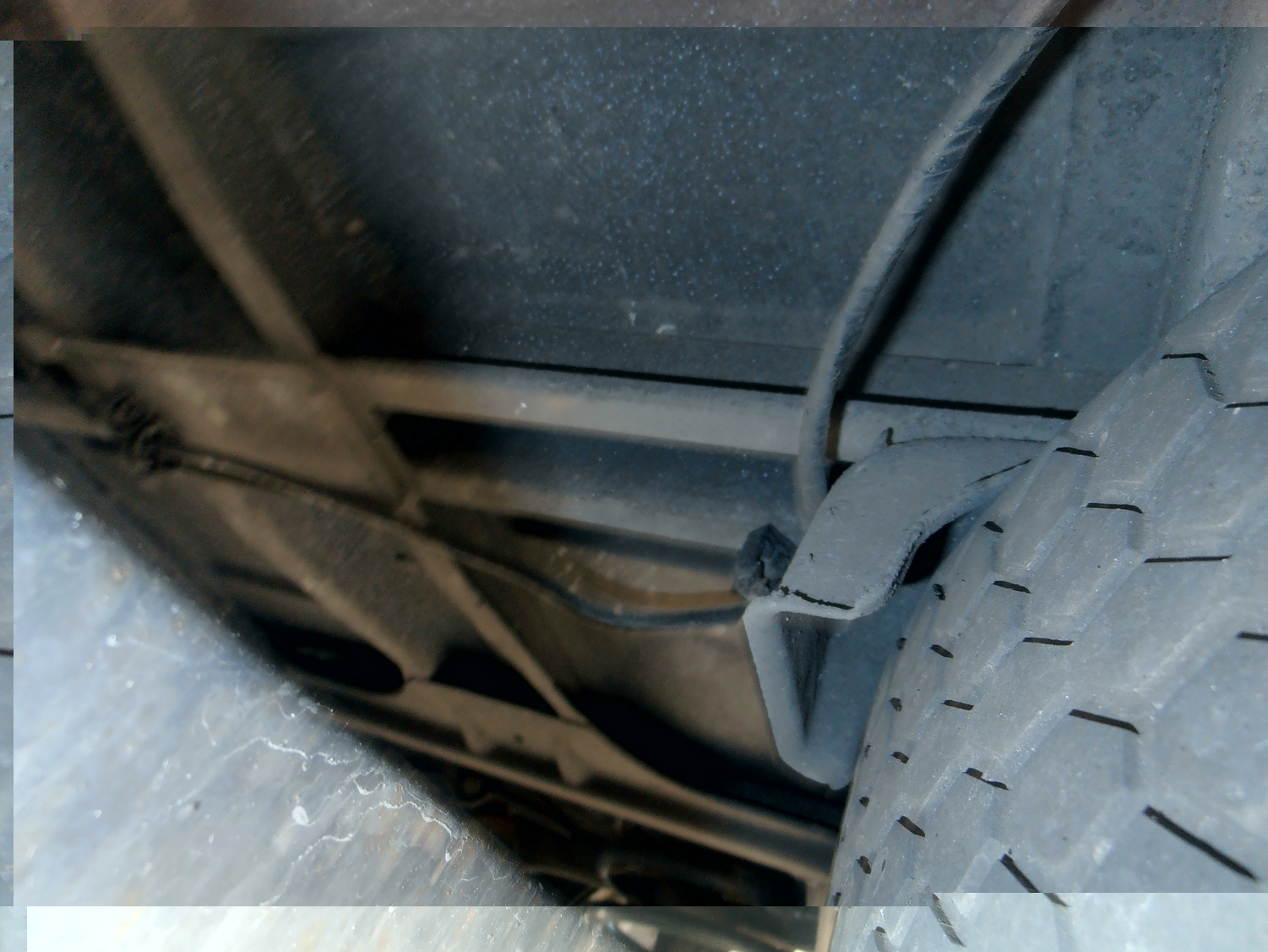

Si cela peut aider en attendant Olivier :
Je n'ai pas la partie centrale, désolé :oops: ... à la limite, il reste cette partie à Olivier ... la plus simple d'accès :mrgreen: et surement la plus importante au niveau des fixations ;)

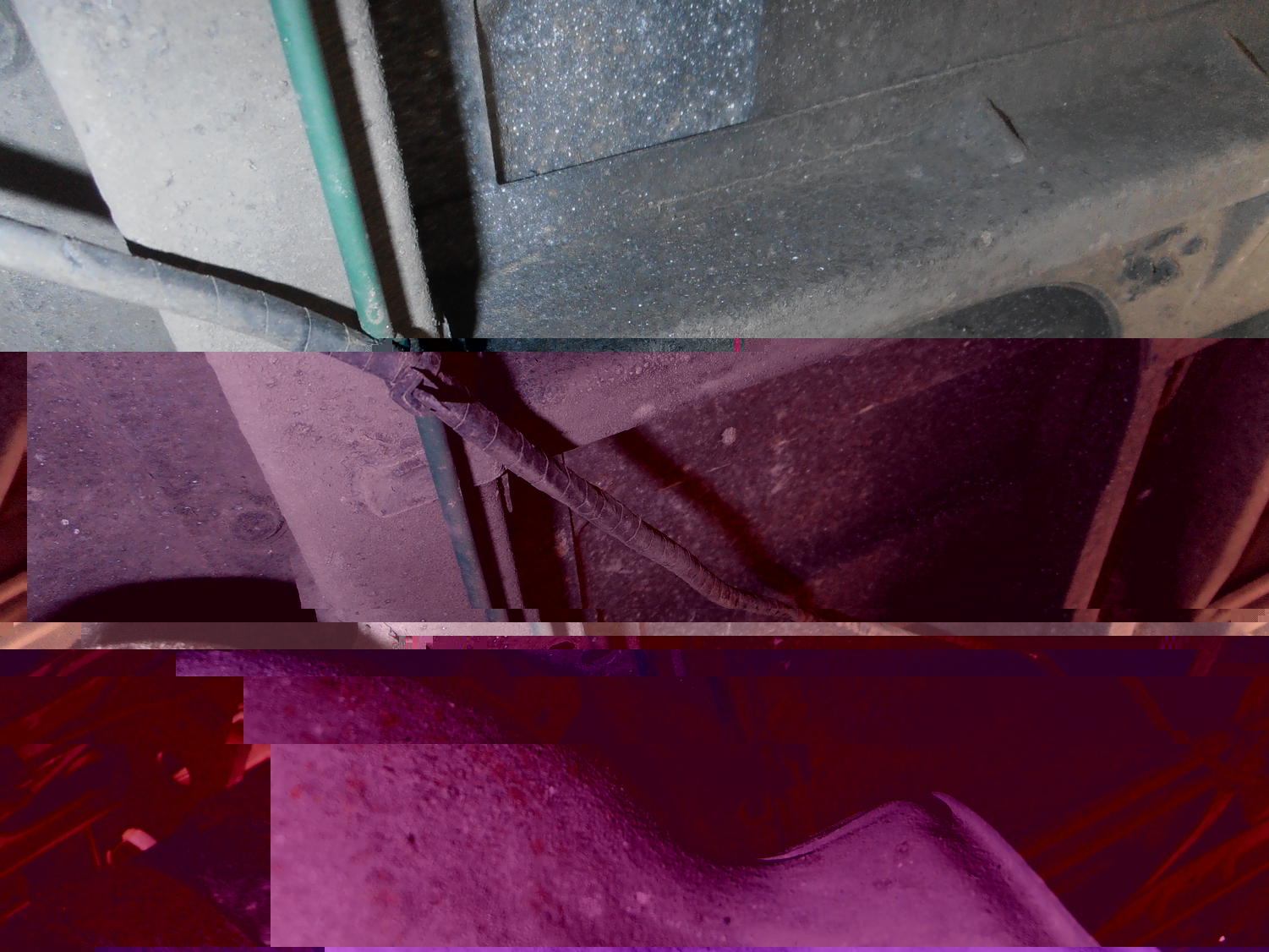

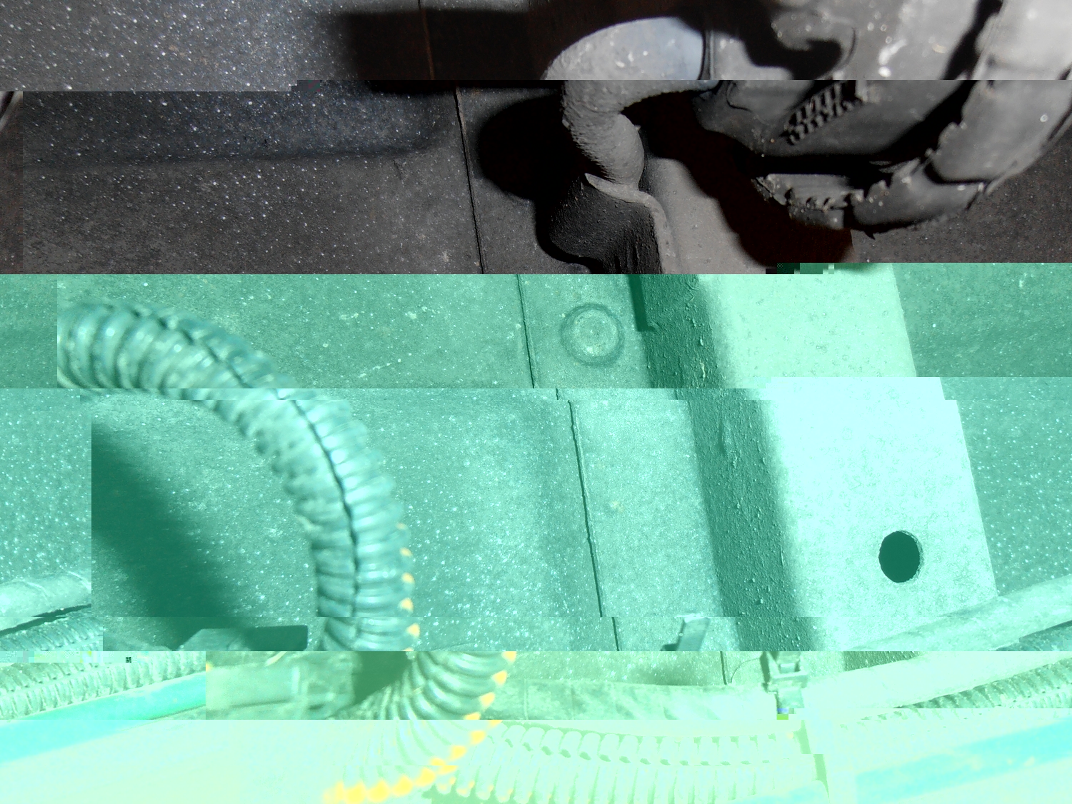

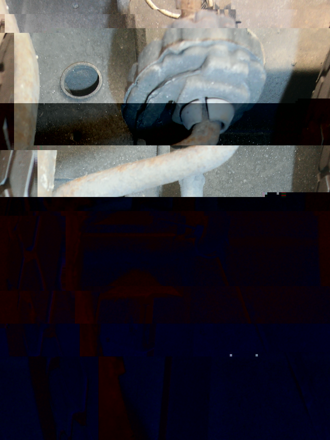

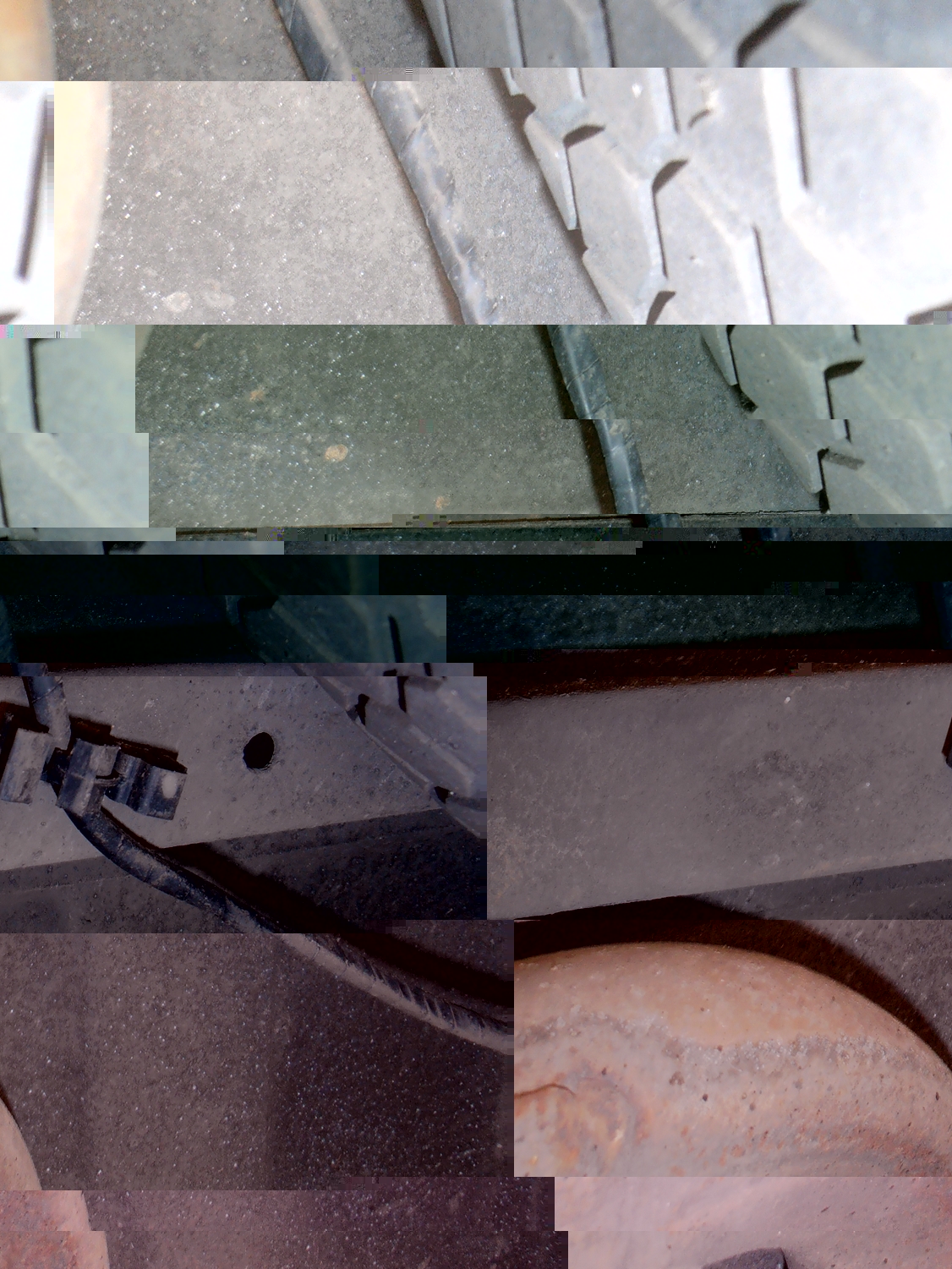

oliv_77
Messages : 4106
Localisation : Ici et là !
Message non lu par oliv_77 »

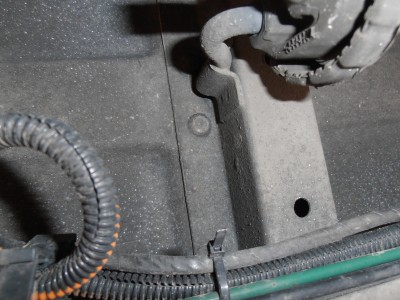

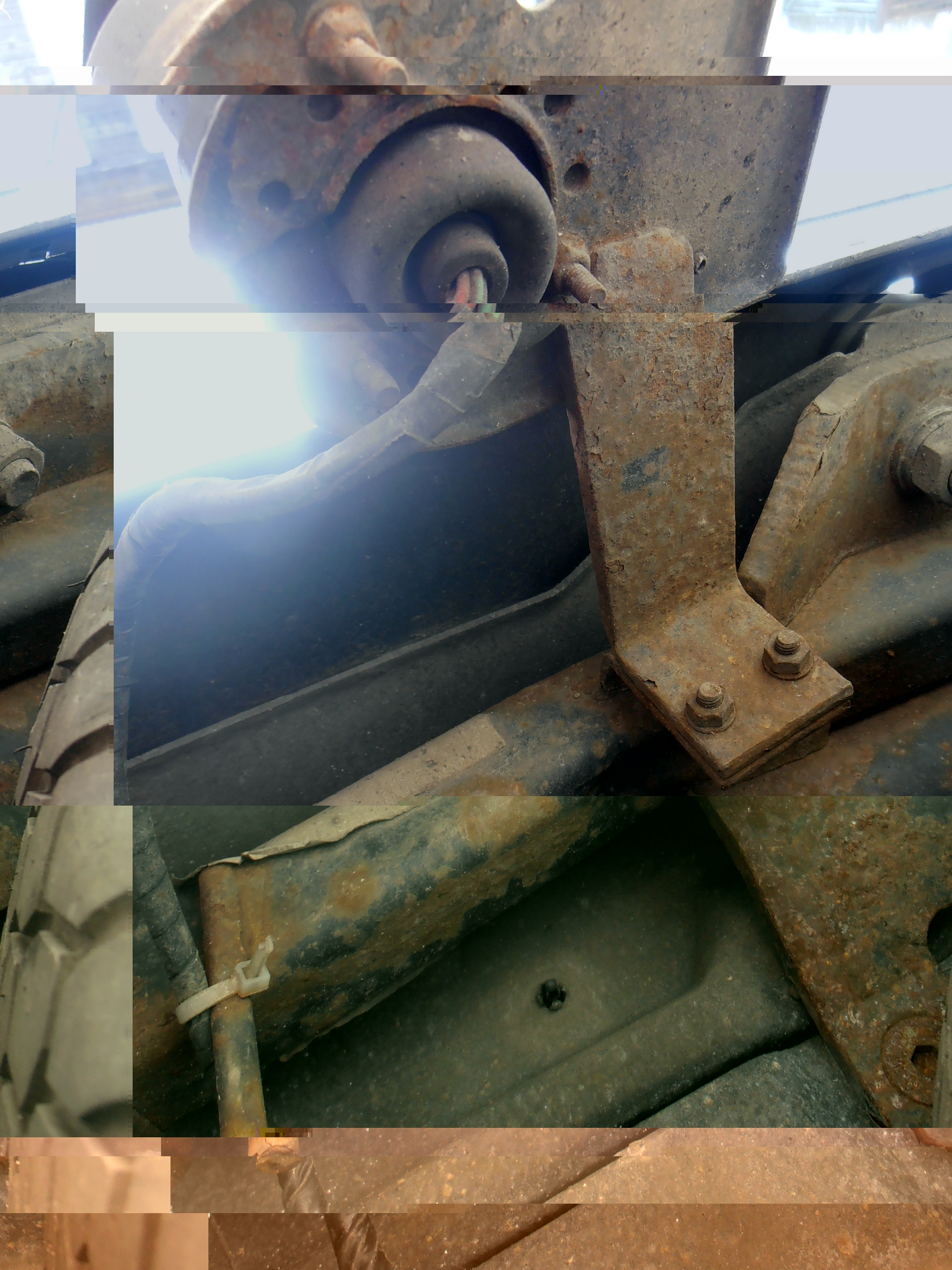

comme promis et désolé du retard
la prise :
la prise :

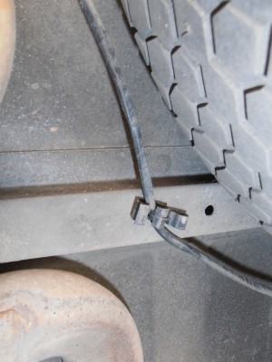

la masse ( on voit d'ailleurs l'une des attaches livrées avec le faisceau que j'avais acheté ):

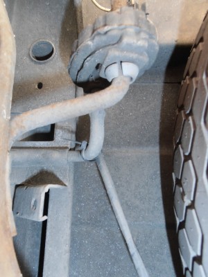

ici on voit bien la fixation livrée visée à l'emplacement prévu

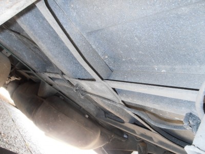

le cable file le long du passage prevu
