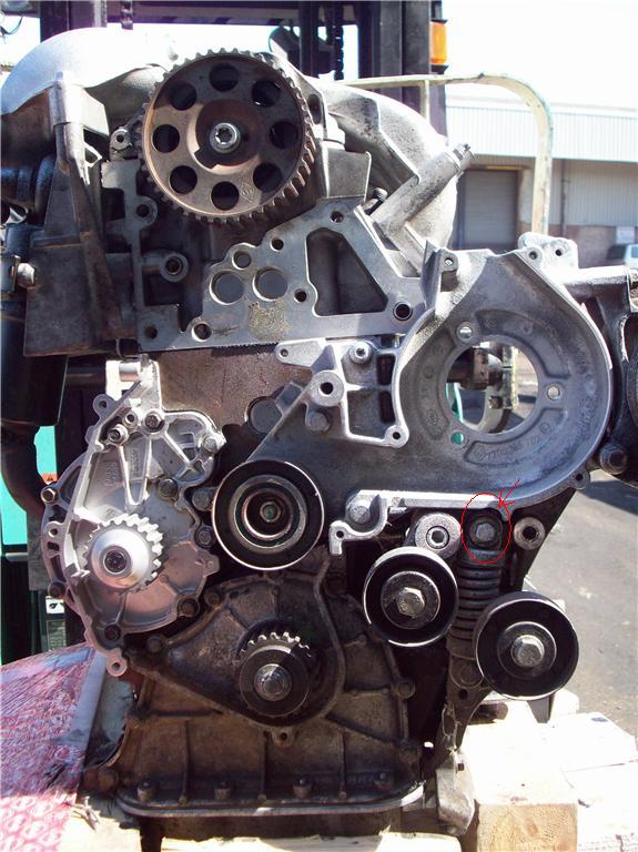

Bonjour à tous , (j'avais oublié ...!)
Aujourd'hui , c'est au tour de la courroie d'accessoire de se détendre et à la BTR qui tient le galet tendeur est casséé. L'autre morceau reste dans le bloc. Et je ne sais pas comment faire.
J'ai pas un niveau très élevé en méca malheureusement , mais , j'ai pas envie d'aller chez rono , ça c'est SUR .... je pense même pas à la facture qu'il me ferait et jai la motivation pour le faire donc .
Y aurait-il alors , une ( des si possible ) âme généreuse pour me venir en aide svp .
Comme d'habitude avec mes pannes mécaniques ça vient tout a fait au bon moment après les fêtes... c'est une très bonne nouvelle pour ma femme qui a absolument de la voiture pour se rendre au boulot ... Alors j'ironise un peu pour garder le moral ...
Donc , après avoir jetter un coup d'oeil, j'ai pensé a plusieurs solutions:
1. Percage : je voulais passer le dremel pour enlever l'autre bout de la vis , mais même avec le dremel je pense pas qu'il y ai assez de place pour percer droit, et l'avoir en passant d'une meche de plus en plus grosse.
2.Y aller au tourne vis a frapper , pour laisser un empreinte et espérer la dévisser au tournevis... Le problème étant encore la place: il faudrait un tout petit tournevis et je sais même pas si avec un marteau ça passerais.
3.Descendre le moteur de 10-15 cms environ pour essayer les étapes 1 et 2 sachant qu'après il faut que je taraude car le pas de vis est foutu a vu de nez....
4.Descendre le moteur ....
Si vous pouviez me répondre rapidement , vous seriez vraiment génial car ça urge sévère, et vu que je suis loin d'etre un pro, ça prendra encore plus de temp ..
Bref , merci d'avance sur vos opinions.
Perso je pense que descendre le moteur de 10 cms serait le plus judicieux , mais , je ne sais pas vraiment quoi defaire mis a part les supports moteur, la durite de filtre a air qui gêne entre le moteur (G8T) et le radiateur ..., les cardans p-ê. Si vous pouviez m'aiguiller , je vous en remercie déjà d'avance .
Cordialement , Max.
PS: beaucoup de questions certes, mais y'a-t-il seulement une grosse rondelle entre le galet et le bloc ? Je ne sais pas trop et vu que la BTR s'est sans doute barré en roulant je me pose la question...

Bon voilà des nouvelles :
pas super bonnes ,mais y'a de l'espoir.
La voiture n'est plus sur le parking de Leader et ça c'est bien.La direction était plutôt bien bien dure , mais pas de soucis particuliers pour la rammener.
Le Dremel , même le tout petit ne passe pas.
Donc j'ai abaissé le moteur avec un cric en enlevant le support moteur de gauche ( moteur en face ) , mais la dite vis cassée tombe au niveau de la tole>>>pas très pratique ...

- Messages : 25051
Re: BTR du galet tendeur cassée_urgent_comment faire
Bonjour et bienvenu
Ce problème est déja arrivé à quelq'un... Lucifer il me semble, mais à confirmer
Tu as l'alternative de la queue de cochon ou du tourne à gauche sinon
Merci ,pub2n a écrit :Bonjour et bienvenu
C'est ce que je prévois de faire, mais je n'ai pas encore assez de place pour pointer, et faire un pré-trou pour passer une queue de cochon...J'espère juste qu'il n'y a pas de frein filet sur cette vis.
Renault a-t-il l'habitude d'en mettre selon vous ? y'a-t-il seulement une grosse rondelle entre le galet et le bloc ?
Je me pose la question car la BTR s'est sans doute cassée en roulant ...
autre question : ou se trouve le support moteur Droit ? il faut démonter le filtre à air ? Y-a-t-il un lien vers la RTA sur le site ?
Des conseils pour retirer ça à la queue de cochon ? ce sera ma "toutoute première fois " !
Merci d'avance pour vos réponses . Maxime .
J’ai eu le problème il y a 1 an.
On a réussi à extraire le morceau cassé sans problèmes.
Avec une pointe à tracer le métal, on a fait sortir le morceau cassé en le dévissant, pas plus de 10 minutes, en plus le morceau était lui-même cassé en 2 morceaux.

Bonjour Tanguyd, et merci pour ta réponse.tanguyd a écrit :Bonjour,
Je connais pas cette pointe a tracer le métal . Ca ressemble a quoi ? C'est comme un pointeau grosso modo ou pas ?
C'est ça , non ?
oui c'est ce qu'il y a sur ta photo, en fait c'est venu tout seul mais il n'y avait pas de loctite.

Punaise, je sais pas comment tu as pu la sortit si facilement ... et tant mieux pour toi !
Pour ma part elle est enfoncée ds le bloc d'un cm, la face apparente est quasi lisse donc pour la faire pivoter c'est muerto.
Cliquez sur les photos pour agrandir , je n'arrive pas a les mettre en grand pour vs montrer le pas de vis qui a bien morflé ...
Je me suis apercu après démonatge que ce n'etais pas le silent bloc arrière qui génait la descente du bloc
J'ai décidé de descendre encore le moteur pour avoir un accès plus approprié au percage car le cardan bloque contre le chassis, ici fleche rouge :
Alors qd ce sera fait percage ( foret HSS ou autre ??? ) ; queue de cochonnage , enlevage de boulons cassé moisi qui me pourri la vie , taraudage ou helicoidage ( vos avis sont les bienvenues ) , et remontage.
Il a fallu enlever la rotule ( la bougresse )
Au début elle se dévisse nickel , mais au 3/4 elle tourne sur elle-même .Il faut alors la replaqué A FOND pour que l'axe se bloque et ainsi laisser l'ecrou tourner autour de son axe.
Désolé je croyais avoir pris la photo pour étailler le post mais j'ai zappé. J'essaierai d'y penser demain.
Vue qu'elle bloquait contre le cardan au niveau de la roue , il faut le décalé assez pour que l'écrou passe.
Alors il faut dévisser a la douille de 32 et un bon tube bien long pour faire levier. C'est tellement sérré que... ba oui au cliquet c'est muerto !
J'explique au max pour les novices comme moi , vous l'avez compris ...
Et tapper dessus pour laisser de la place à l'ecrou de la rotule et l'enlever sinon ca bloque
et on peut pas arrivé à ça :
Si qq1 pouvait repondre a mes trois questions :
1: foret a utiliser ... le hss même avec le dremel ca fait presque quedalle 'juste une ebouche de trou et ca s'arrete là ). On m'avait conseillé une foret titane un jour pour percer de l'inox car je n'y arrivais pas du tout , mais alors du tout et je connaissais pas ces forets.
2: Quelqu'un saurait-il avec quel foret il faut percer pour chaque taille de queue de cochon .Un Anglais m'a prété sa boite , mais ca correspond a des tailles anglosaxonnes que je ne connais pas et la boite est tellement vieille qu'on peut quasiment rien lire dessus !
3: taraudage ou helicoide : taraud j"ai ce qu'il faut logiquement , mais helicoide je sais pas ou en trouver ni comment procéder.
Donc tous les conseils sont les bienvenus...Je pensais que ca sezrait pire au début , mas maintenant , jtrouve que c"est plus compliqué que prévu !
Voilà pour ma contribution au reportage pour les nuls ! En espérant que ça serve un jour a qq1 au moins ! , je voulais enlevé le cardan avant la fin mais franchement , j'avais les pieds et les mains gelées.Fini pour aujourd'hui.
Ce qui me stresse un peu c'est que je suis lent. Pas aidé par la rotule qui ma pris pas mal de temps ,
La suite demain.

Bon , ça y est ce satané boulon est finalement sorti non sans mal , et pour info même avec le cardan droit enlevé , le moteur ne descend pas plus bas . Au mieux on gagne 1/2cm , c'est tout .
J'ai percé completement de travers, et c'est passé quand-mm avec la queue de cochon , mais on m'a prété la chtite malette Facom où y'a aussi la meche conique. J'ai utilisé la meche metal en pré-trou , puis la queue de cochon pour finir.
Mais franchement , c'était galère...Je serais curieux de savoir combien Renault prendrais pour faire ça ... A votre avis ???
Un pti pronostic ?
Etape suivante , taraudage , mais je suis un peu sceptique... J'avais utilisé de la pate epoxy pour alu pour taraudé un carter d'huile et s'était plutot bof. La vis tenait mais j'ai préféré le changé car j'en avais un de réserve tout beau tout propre . C'était juste pour essayer . Peut-etre est-ce la pate utilisée...
En allant voir mag' de pieces auto , un mec m'a dit d'utilisé un "culot" , le même chose finalement que le filetage hélicoÏdal. Ca se fait sur les culasse , donc qui peut le plus , peut le moins, j'imagine donc que ce sera suffisant .
PB : Ou en trouver ....?????????? é é .

le montage avec le tournevis est trés dangereux
logiquement du prend la clé de 19 sur le boulon du galet tendeur
tu mets en compresssion le ressort ,tu le cale avec une pige( voir photo si dessous ,)
tu remets la courroie et tu débrides le ressort avec la clé de 19 en enlevant la pige ,
qui ce place là ou c'est entouré en rouge ,en faisant attention à tes doigts
pour le joint spi, avec une vis a bois dans le joint,une pince et tu tire vers toi,
logiquement il devrait venir

Bonsoir dom ; et merci pour tes précisions.dom89 a écrit :Bonsoir
Merci pour la technique du joint .
C'est effectivement celle que j'avais vu sur youtube en fouinant. Je pensais pas qu'il pouvait sortir juste en tirant mais de toute façon il me restait plus que cette solution là de toute façon !
Pour la poulie , un truc m'échappe cependant.
Quand je l'ai monté , j'ai d'abord placé la BTR , et après c'était déjà mission impossible pour compresser le ressort ( phot avec le tournevis ) . Si je comprend bien tu place une cale au dessus de l'écrou entouré en rouge pour remonter le galet afin que la courroie passe, c'est ça non ?
Si ça l'est , comment places-tu déjà les deux boulons a placer avant de passer la courroie ?
Tu dessères la vis entourée en rouge , pour ensuite mettre la pige ...mais même pas selon ce que tu me dit tu cale la pige à l'aide de cet écrou donc ...je comprend pas .
A moins que tu ewplique la méthode avec le galet tendeur DEJA en place ...???
En tout cas , tout ce que je sais c'est que ya pas beaucoup d'espace dans l'Espace 3 ! Ah lala quelle boutade !Aller n, je sors !

- Messages : 7072
un lien pour le galet tendeur(malheureusement il n'y a plus de photo )
https://www.passion-espace-club.com/view ... 47&t=14845
pour compresser le ressort avec le boulon du galet ,le ressort bandé(sans jeu de mot )
tu cales avec ta pige ('repere en rouge) et ensuite tu poses ta courroie
pour la mise en tension , la manipe en sens inverse
