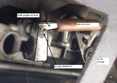

Messages : 7104
Re: serrure de hayon
rover17 a écrit :Quelqu'un ici en avait fabriqué une mais impossible de retrouver le topic :(
:arrow: regarde ICI :mrgreen:
avec la photo

Messages : 7104
il me semble que sur le site de NPA50 ,il en a une renforcée (la poignée)
:idea: la photo du modéle peux te donner l'idée de la réparation(normalement c'est une tole formée qui est remis à l'interieur)

Ok vu , vais tacher de faire quelque chose pareil , une plaque en U , deux rivets .... :idea:
