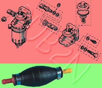

Oui, mais quelle année ... car il y a deux modèle de pompe à main d'amorçage ... même si je pencherai sur le fait que tu ais un modèle d'avant 1998 avec pompe d'amorçage à "champignon" comme sur le I et le II et pas un modèle d'après avec un poire d'amorçage ;)

Elle est de décembre 1997 , la pompe à main d'amorçage est comme sur les bateaux à moteur

mme sur les bateaux les pompes son differentes
Re: Des bulles dans le circuit aller et retour Gas Oil !
Bon, comme je n'ai pas de bateau sous la main ... mais que j'ai vu les 2 modèles selon la taille du bateau , on va faire simple, comme une image vaut 36 explications :
Modèle en rouge ou modèle en vert :?: ;)
.... en tant que modo en vert à tribord :oops:
.... notre ami voulait sans doute parler des moteurs "hors bord" et de la poire qui sert à les amorcer :wink:

C'est le modéle vert la poire !!!!!!!!!!!!
