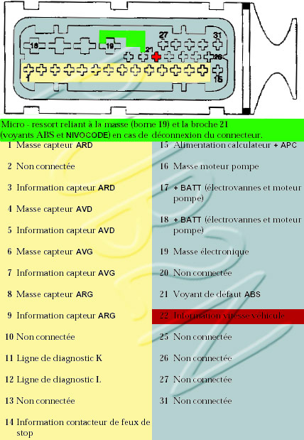

Bonjour, merci pour votre réponse, mais en fait ce régulateur supporte les informations vitesses assez variées contrairement au MS 50 ( pour l'avoir eut) et les cardans c'est pour y poser une sorte d'aimant qui transmet la vitesse.
Ici je cherche juste un fil, j'avais penser au boitier B2 ou boitier ABS mais ayant un véhicule multiplexée je ne sais pas si cela peut passer :)
Merci de l'aide

Re: Régulateur vitesse seconde monte WAECO ms 700
L info sort bien du bloc ABS et va jusqu'au B2I . Il n y a que là que l'info peut être récupérée car à partir du B2I , elle est noyée dans le bus du multiplexage ...
Je te cherche le brochage pour la semaine prochaine ;)

Merci pour votre aide !! J'ai une RTA qui me donne bien les numéros du boitier ABS ( mais je ne sais pas ou il est ) et pour le boitier BII pour le coup effectivement je n'ai pas les indications à part celle qui sont sur la boite !
Je ne peux pas récupérer cette info dans une autre RTA ?
Voici le brochage de ta pompe ABS (dans le pare choc, coté chauffeur ;) ) . Ce brochage correspond bien à ta pompe après 2000, ce qui n'est pas le cas des schémas électrique de la RTA selon les modèles ...
Attention à cet endroit, car les connecteurs sont étanches, et la moindre condensation fout le bazar :evil:
Au niveau du B2I, je te renvoie à ce sujet:
https://www.passion-espace-club.com/view ... f=8&t=7390
Tu as tout le brochage du B2I, avec la rectification des erreurs des premières docs ;)

Bonjour, merci pour tes informations ! je vais m'atteler à regarder cela,
Pour le brochage BII, j'avais bien vu ce topic, mais l'image 4289 est peu lisible car je crois lire sur le connecteur F1 Bleu 26 voies, sur la voie 17 information vitesse secondaire ( le cable que je chercherais ? ) mais je n'en mettrais pas ma main à couper.. et cela serait le seul dans l'ensemble que j'ai lu qui correspondrait à ce que je cherche !
Comment ça se fait qu'il n'y ait pas une pin information vitesse véhicule comme sur le boitier ABS? ( à titre de curiosité )

Bonsoir, alors je fais le retour c'était le bon fil ! Merci a pub2n !
Le fil info vitesse est donc bien le fil 17 du connecteur bleu 26 voies
Pour ceux qui souhaiterait poser ce type de régulateur je suis rodé ! Mais je vous préviens c'est long ^^
