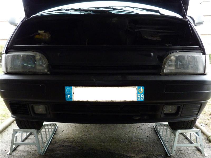

Bon bah voilà quelques photos :wink:
Il faut dire que je l'ai cherché... :lol:
Voiture levé pour être à hauteur!!

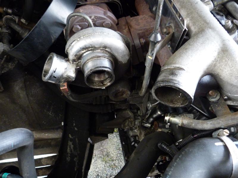

On peut voir les petits dépôt d'huile

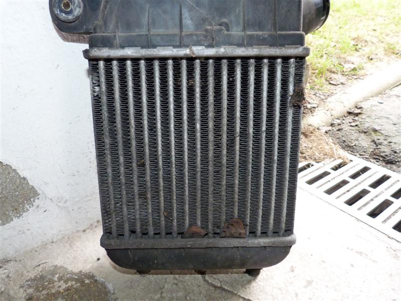

Sur l'interco aussi
Sur l'interco aussi
L'interco pas trop sale encore
Un ptit coup de main du fiston pour les durits un peu grasse
Une fois nettoyé
Une fois nettoyé

Re: mettre de la pression au turbo
:idea: .... quel type de trajet fais-tu et où, car pour avoir un filtre à air dans cet état au bout de seulement 4 mois :roll: :?:

.... et de l'interco après nettoyage :?:
