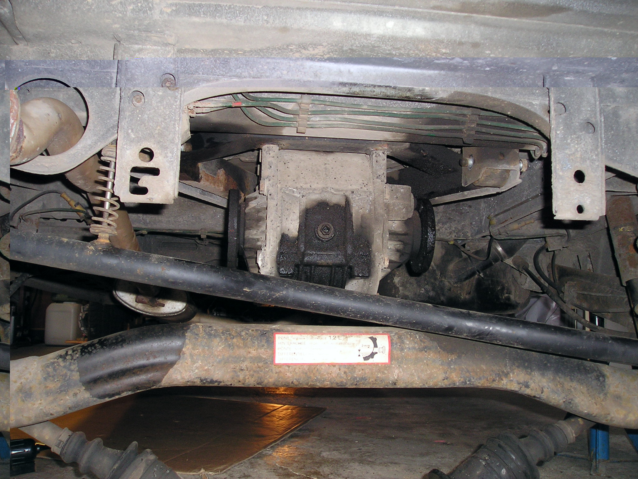

Voilà , voili , aprés plus de 3 ans en 4X2 , J'ai retrouvé mon Quadra . . Ce dimanche , pas de messe , pas de bistro , mais remplacement pont AR par un tout neuf . . Oui , oui , un tout neuf que notre camarade -- JeanPhi88 -- avait signalé sur Ebay il y a peu de temps dans un sujet Espace II . . :evil: et j'avais pas vu ça , heu ben normal j'y vais trés peu . . Mais là je fonce . . Mais question ? Vu l'age du veh , son kms , et qu'il roule trés bien en 4X2 , vaut il l'investissement d'un pont AR neuf à 350€ ( 1/5 du prix origine ) . . Réponce ! 50 % pour retrouver l'éfficacité Quadra et 50% pour le plaisir . . Bon hop quelques photos . .
Le pont neuf , pièces d'origine
Veh sur chandelles mais un juste en hauteur

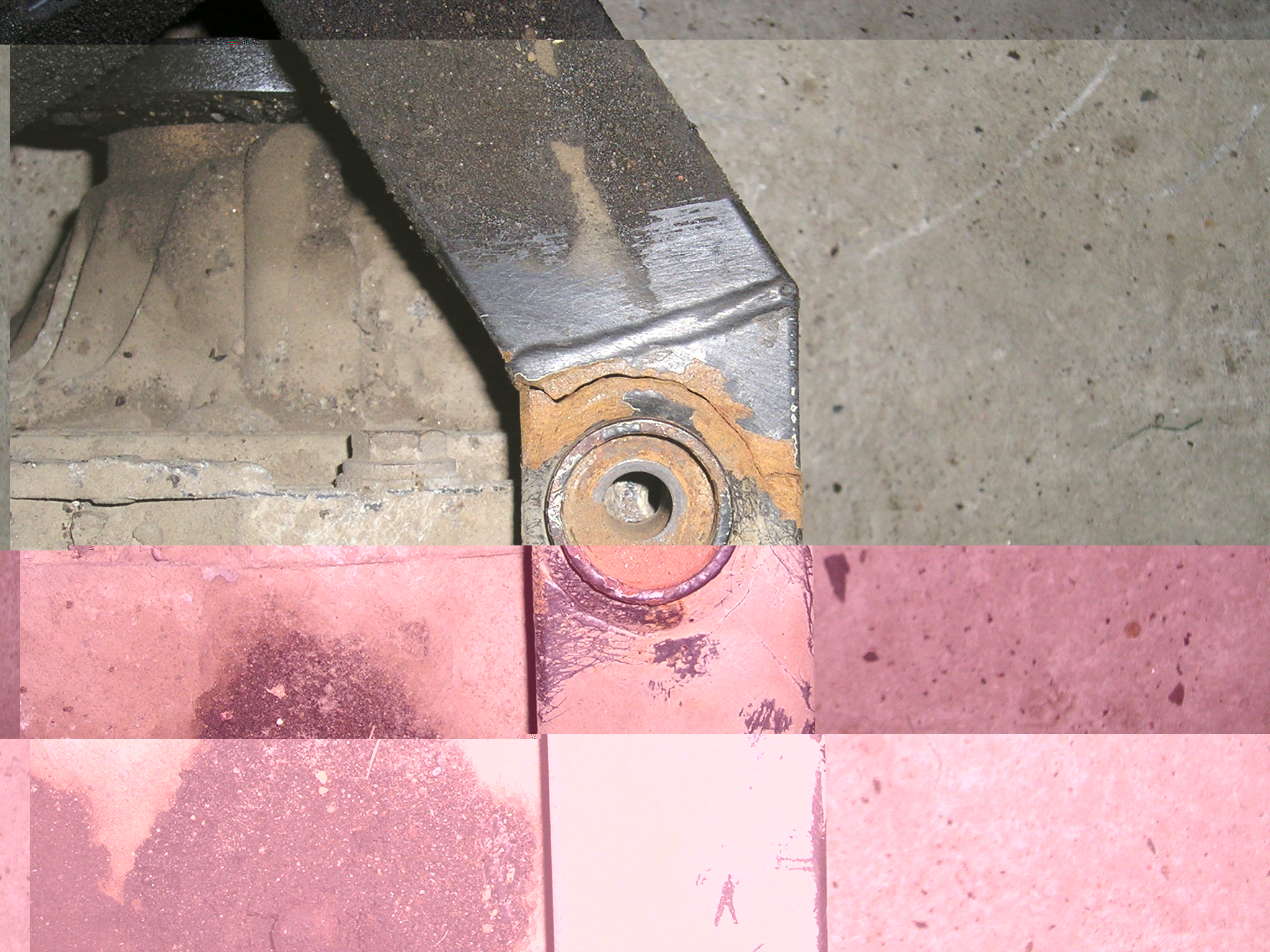

Surprise , le berceau est fissuré
Une soudure , mais délicat quand c'est à l'arc sur du tube , gare aux trous

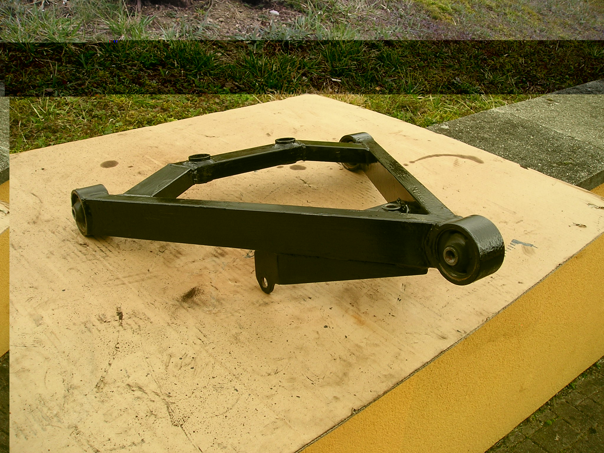

Aprés un p'tit coup de peinture
Et préparation pour la repose

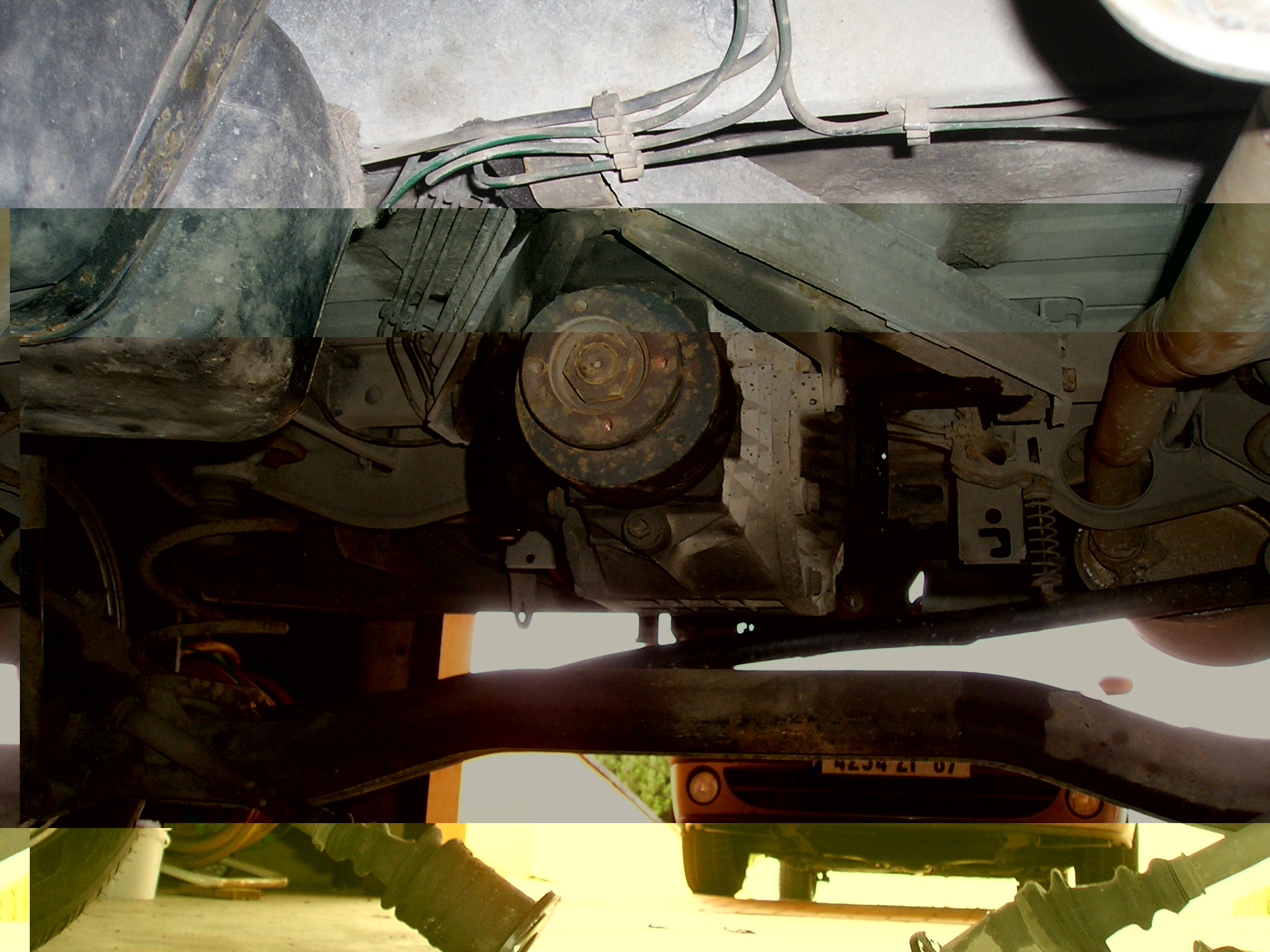

( en edit du massage précédent les photos ne passent plus , est on limité en nombre par message ? )
Préparation pour la repose
Je ne vous dis pas le nombre de fois que je me suis glissé sous la voiture puis ressorti . .
KO le gars le soir , mais content aprés les essais . . Là j'ai savouré l'apéro vers 19h30 . .
C'est quand même sport tout seul .
