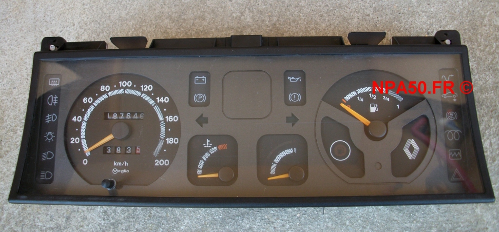

bonjour;mon tableau de bord me semble different d autre espace 2 essence?en tous les cas il ne ressemble pas a ceux en vente chez npa50!
de plus je n ai de temoin de frein en dessous de la pression huile :x origine de ce tableau? :?:
espace 2.2i j63705 de decembre 1994

pour la pression d'huile ,ce n'est qu'une option qu'il y avait sur le I et qui n'a pas suivi le II ,malheureusement :oops:
pour le compteur ,je pense que tu as du avoir la greffe d'un compteur de 21 ou de 19
ils sont identiques à part qu'il n'y a pas de pression de turbo sur le 2.1td :roll:

Je ne reconnais pas ce compteur, surtout avec cet espèce de passage de led sous le voyant d'huile et l'enjoliveur autour du compte-tour :roll:

autant pour moi
je pense que le compte tour à été rajouté ou plus certainement ,le plastique enjoliveur à été recuperé sur un modéle de base et redécoupé
j'ai emprunté une photo à npa pour le détail'(merci thierry :wink: )

ca se tient, hormis la couleur a moins qu'il fut repeint :wink:
Ca fait un genre je trouve cet enjoliveur du coup :)
Re: tableau de bord?
Ton compteur n'est pas d'origine !... ( le gars t'a dit qu'il l'avait changé ? )
C'est celui d'un II V6 95/96 ( les aiguilles sont blanches sur les série 2 "restylés" soit à partir de mi '95 )
Sur les Espace II 2.2i, 2.0i, 2.1TD, 2.1DTV le compteur s'arrête a 200 seul le V6 va a 220 !...
ATTENTION car j'ai essayé d'en monter un sur le mien ( 200 n'étant pas assez :lol: :oops: ) et la vitesse ne correspond pas du tout !

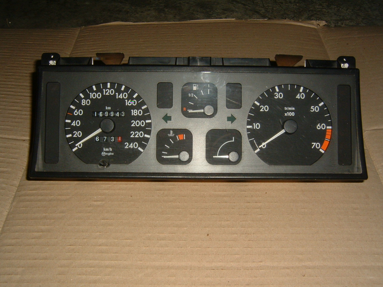

Je ne suis pas sur, il me semblait que celui du V6 allait jusque 240 (comme l'annonce suivante car je ne toruve pas d'autres d'exemple : http://www.leboncoin.fr/equipement_auto/225358734.htm ).
D'ailleurs cela ressemble a ca en continuant sur le good corner : http://www.leboncoin.fr/equipement_auto ... tm?ca=17_s
Et puis il y a ca ca pourrait interresser 8) : http://www.leboncoin.fr/equipement_auto ... tm?ca=17_s
Arff du coup j'ai un doute sur le compteur du V6...
Michel si tu passe par là... tu as eu des V6 "ph2"... tu pourra confirmer/corriger... :wink:
Sinon c'est vrai que ton compteur ressemble étrangement a un compteur de Clio ! ( du coup niveau kilométrage ? vrai / pas vrai ? :roll: )

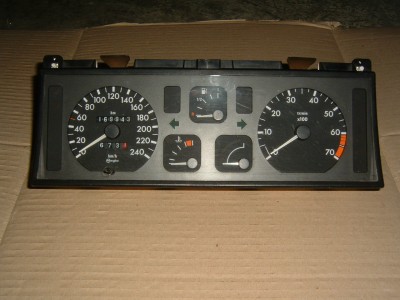

Voila un compteur de II V6 Phase 2 c'est pas le même.
