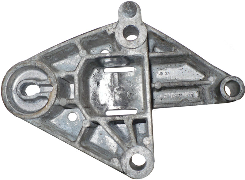

Images supprimées: Comme déja expliquées maintes fois, les images issues du logiciel de Renault sont la propriétés de Renault SA, et surtout livrées telles quelles (pas de redimensionnement, copie d'écran avec la fenêtre des refs... ), c'est la porte ouverte à des poursuites de leur part, on a déjà donné merci, sauf si c'est toi qui veut payer la prune avec astreintes de retard :(
De plus les données transmises ne sont pas exactes, le schéma expose toutes les pièces du III et pas celles du 2.2 DT .
Pour finir, je rajouterai que cela ne te sera d'aucun secours si la biellette inférieure de reprise de couple est HS, sur un modèle 1997, le silent bloc fait partie intégrante du support de palier intermédiaire de cardan, cette pièce n'est plus disponible, il faut changer ce support par le modèle des après 98 : sujet déja évoqué ...
Et en creusant, tu verras aussi que le support pendulaire coté passager est le même que sur la Laguna I et moins cher sur cette dernière
En plus, pour finir, ce ne sont pas les images réelles de ces pièces et leur emplacement qui manquent sur le forum ;)
