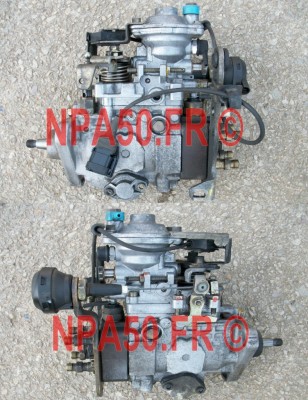

C'est en fait un poumon pneumatique ce truc ... et c'est cela qui couterait 300 € :?: :roll:
La ref Renault d'origine est 77 00 034 736 remplacée par 82 00 041 111 . Tu peux trouver cela sur quasiment toute la gamme du Trafic de 1989 an passant par la clio I jusqu'au Scenic III, et même sur les Poids Lourds , bien sûr selon les motorisation ;) :
http://www.recambiosgarmo.es/tienda/pro ... to=8063710
Cela coute une bonne quinzaine d'€

Re: starter turbo diesel
On voit le système sous un autre angle sur cette photo de chez NPA50 :
http://www.npa50.fr/contents/fr/d76_Ali ... ace_2.html
PIERRES a écrit :Hihihihi oui je pense que c'est se que je vais faire sinon le lien que vous avez mis correspons a cette pieces?
comme il n'y a pas de photo sur leur site.
C'est bien la ref de la pièce , je confirme ;)
3 type de ralenti accéléré sur le II...
1 - La capsule thermostatique reprise sur le circuit LdR
2 - Le capteur thermostatique pris sur la culasse
3 - La capsule a dépression ( ton cas )
Le type 3 a était repris sur certains Espace 3 2.2DT... :wink:
