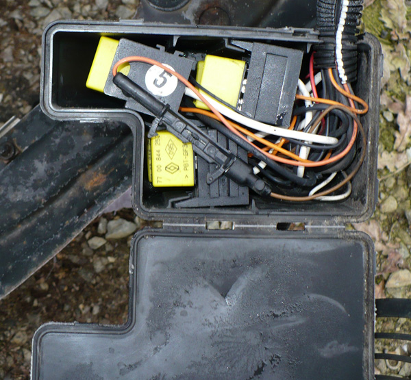

ton III , c'est un JEOE, JEOH ou JEOP :?: ... je pose la question car il y a au moins autant de montage dont un qui ressemble à ce bazar :
https://www.passion-espace-club.com/view ... de#p174147

Message non lu par jimmy »
bonjour oui cest exactement le meme bazard mdr
