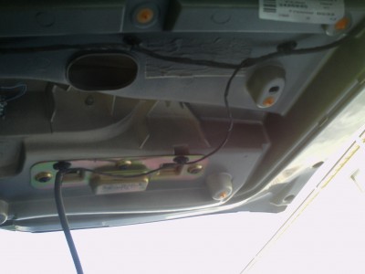

moi non plus la lampe ne s'allume pas, j'ai demonter toute la garniture du hayon car je pensais que la serrure la faisait fonctionner , mais a ce jour pas trouver.

Dans nos espaces multiplexés les éclairages de coffre sont gérés par le boitier électronique dans le hayon, il n'y a pas de contact visible.

bonjour,Pilou29 a écrit :Dans nos espaces multiplexés les éclairages de coffre sont gérés par le boitier électronique dans le hayon, il n'y a pas de contact visible.
oui pour le contact rien en extérieur, j'ai déjà regarder démonter ma serrure et rien vu mais je redémontrais pour regarder a nouveau. merci pour la réponse.
Marc
es ce ça car rien vu d'autre
