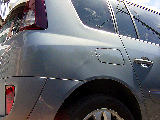

Effectivement, il est possible que ce coté ne soit pas pourvu d'un renfort. En revanche, l'autre coté (coté trappe à carburant) dispose bien d'un renfort derrière la carrosserie, c'est pour cette raison que le DSP n'est pas possible (verdict fourni à distance à partir de photos). Egalement pour Renault = réparation classique (tôlerie, mastic et peinture).
Devis en carrosserie traditionnelle : 570 Euros. Si l'on m'annonce 100 Euros pour effacer ça, je ne discute pas !
Voici ma "bosse" (souvenir de Paris où quelqu'un a dû donner un coup de bassin, pas une rayure, rien du tout mais le renfort est bien derrière).

Bonsoir à tous,
La technique du débosselage sans peinture (DSP) a finalement ses limites. Ils n'ont pas réussi à ravoir les petits bobos (alors que sur mon camion il n'y a pas de renfort derrière ses enfoncements) :
- ils ont tenté la grosse rayure, et ont vite abandonné car le début de travail a un rendu plutôt moins bon qu'avant travail
- ils ont remis le poc, mais ça se voit toujours pas mal : on a l'impression qu'ils ont poussé derrière à deux ou trois points fins très précis, et le verni est légèrement abîmé. Par contre c'est mieux qu'avant.
Je précise que ceux qui sont intervenus sont des "pro" (Société Europe Débosselage).
Vu le piètre résultat, alors qu'ils pensaient s'en sortir sans difficulté, ils ne m'ont rien fait payé. C'est sympa !
