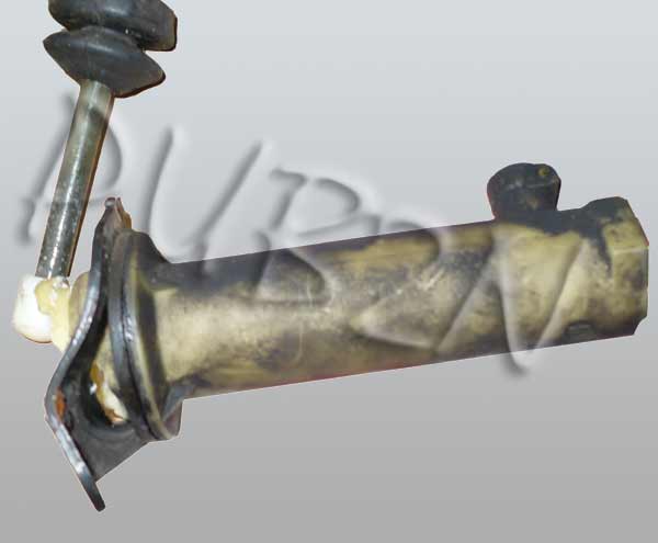

Commence par vérifier le niveau de la boite, il y a un sujet dans les tutos du III.
Regarde aussi si la pate de fixation du récepteur hydraulique qui est sur la boite n'est pas déformé ... vécu

Avec la butée hs , ta course de pédale n'avait pas changémcgayver26 a écrit :bonjour a tous butee cassee j'ai u le meme probleme @ +++
cela n'arrivait qu'en première et marche arrière
cela "n'accrochait" à la pédale quand tu appuyais
Re: Problème de passage de vitesse.
D'une si le niveau d'huile dans le réservoir d'embrayage hydraulique a baisser => fuite ou embrayage a bout de course
La course du récepteur n'a aucune indication valable => c'est hydraulique !! donc récupère le jeu automatiquement !
Ou le truc encore plus c*n... c'est 1° et Mar... => câble de commande en fin de vie !

@ Pontiac, une course allongée peut faire aussi baisser le niveau, c'est hydraulique, plus tu dois aller loin, plus il te faut du liquide
La fuite se verra rapidement sur l'émetteur de la pedale ou le récepteur externe sur ce III des débuts .

@+Autant pour moi... j’étais parti sur une butée hydraulique... alors que sur ce modèle elle est mécanique !

re course inchangé et j'avais un probleme qua certaine vitesse 5eme et marche ar au debut butee fendupub2n a écrit :Avec la butée hs , ta course de pédale n'avait pas changémcgayver26 a écrit :bonjour a tous butee cassee j'ai u le meme probleme @ +++![]()
apres elle c'est cassee et passage tres dur mais course inchangee @ +++
La fameuse patte qui se déforme est celle entourée en rouge
Voila le résultat une fois cassée :
J'ai donné, changé en moins de 3 heures ... et écoulé tout le stock de jurons
surtout lors de la pose de l'émetteur quand il a fallu le tourner pour le verrouiller
