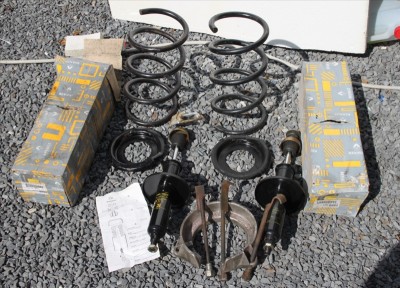

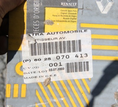

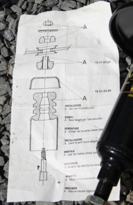

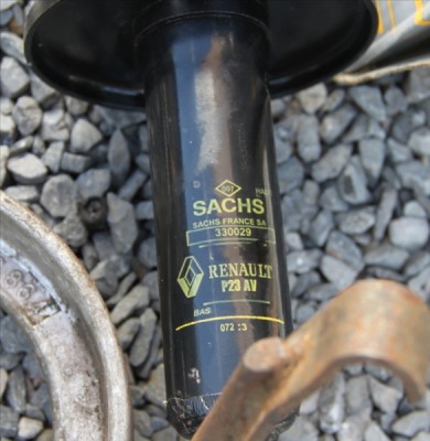

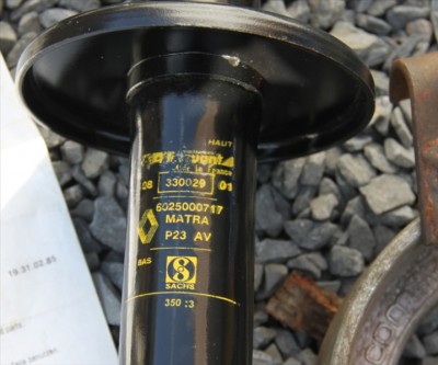

comme promis, les photos...
deux amortisseurs P23-Matra (voir référence sur la boite : 60 25 070 413)
lot 2002
deux ressorts montage 1 (1 - -> 5812) + les deux coupelles de maintien
je mets aussi 4 sièges tissu beige et un lot de pièces en "beige" (poignées...des petits trucs qui peuvent dépanner)
le tout pour 130 € à discuter.

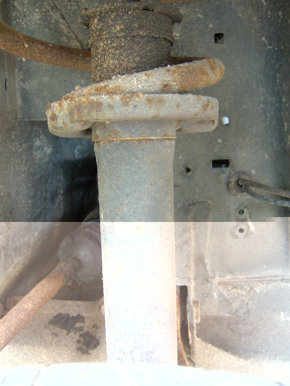

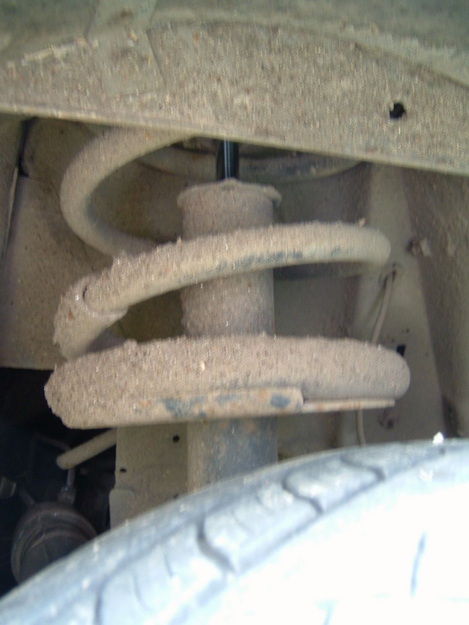

Messages : 13546
Re: amortisseurs 1984 du châssis 1 à 5812

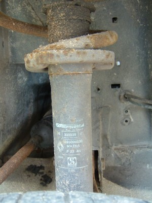

Si tu changes amortisseur, ressort et coupelle tu peux monter le modèle d'après le n°5812
J'en suis sur parce que sur mon I, il y a un modèle de phase 1 d'un coté et un modèle de phase 2 de l'autre !
Les photos ne sont pas terribles mais explicites !
Phase 1
Phase 2 : 60 25 006 536
