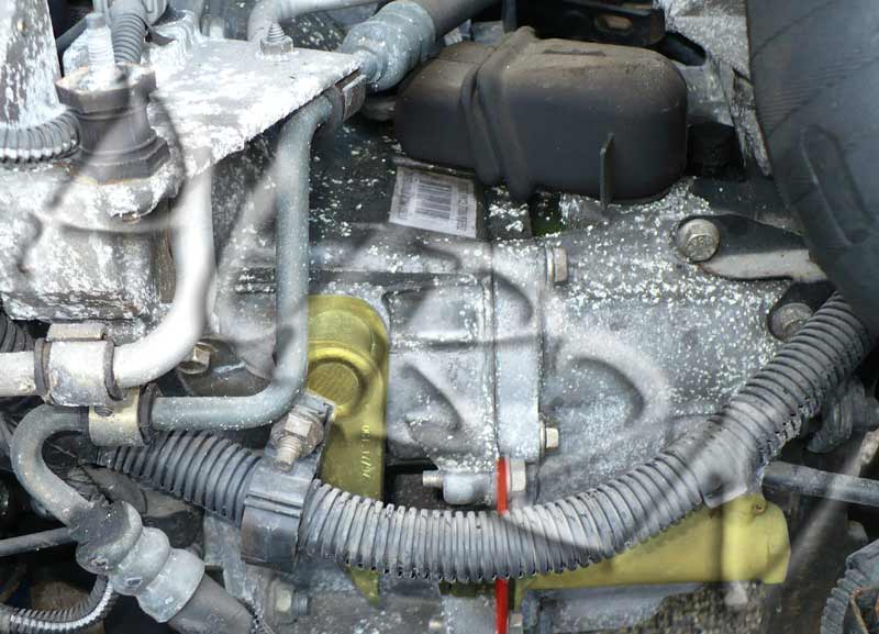

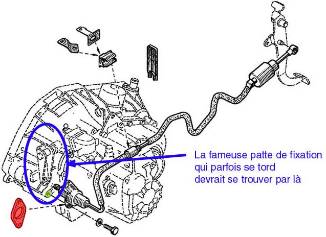

Commence par vérifier le niveau de la boite, il y a un sujet dans les tutos du III.
Regarde aussi si la pate de fixation du récepteur hydraulique qui est sur la boite n'est pas déformé ... vécu

Ok. Pour le niveau de boite j'avais vérifié, c'est ok. Je regarderais la patte de fixations demain. Merci.Et je vais aller voir dans les tutos.

Ok Dom
- Surélever la voiture sur chandelle (voir consignes de sécurité + placer une voiture sur chandelles) dans le cas d’une propulsion uniquement.
- Localiser le récepteur fixé au niveau de la cloche de boîte de vitesse. Héhéhé
- Désaccoupler le récepteur de la boîte de vitesse dans le cas où la fourchette est à l’intérieure de la boîte de vitesse.
- Fuite du soufflet d'émetteur d'embrayage Observer d’éventuelles fuites derrière le soufflet de protection.
Ah, je ne savais pas où se trouve ce récepteur hydraulique, mais en cherchant sur Osc..o, j'ai la réponse !!pub2n a écrit :Re

Re: Problème de passage de vitesse.
Au fait ...
Avec le chef d'atelier, on a étudié (
) le schéma du circuit d'embrayage hydraulique.
Finalement, il n'y a pas deux tuyaux (un pour l'émetteur et un pour le récepteur) comme je le croyais (j'ai confondu avec un embrayage à câbles je pense).
Il n'y a qu'un seul tuyau, avec, à chaque extrémité, un "machin".
L'émetteur d'embrayage hydraulique se trouve collé à la pédale d'embrayage, tandis que le récepteur est "collé" sur la BVM.
Super
Super
La fameuse patte qui se déforme est celle entourée en rouge
Voila le résultat une fois cassée :
J'ai donné, changé en moins de 3 heures ... et écoulé tout le stock de jurons
surtout lors de la pose de l'émetteur quand il a fallu le tourner pour le verrouiller
