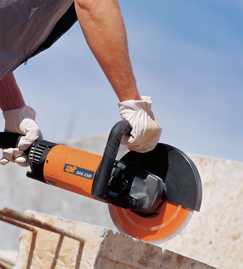

Oui, mais là je ne crois pas que j'aurai la place pour mon outil préféré

Ah ? ne penses tu pas a la dremel par hasard ?Pilou29 a écrit :Oui, mais là je ne crois pas que j'aurai la place pour mon outil préféré

Pilou29 attaque en première intention avec la version adulte de la "Dr Hay Mel" ... la disqueuseanto60 a écrit :Ah ? ne penses tu pas a la dremel par hasard ?Pilou29 a écrit :Oui, mais là je ne crois pas que j'aurai la place pour mon outil préféré
- Messages : 7104
Re: démontage collecteur,changement durite GO + joint EGR
l'outil préferé à pilou29
version gros bras
version gros bras

Bon bah on va rester avec la clef a pipe de 10 hein
