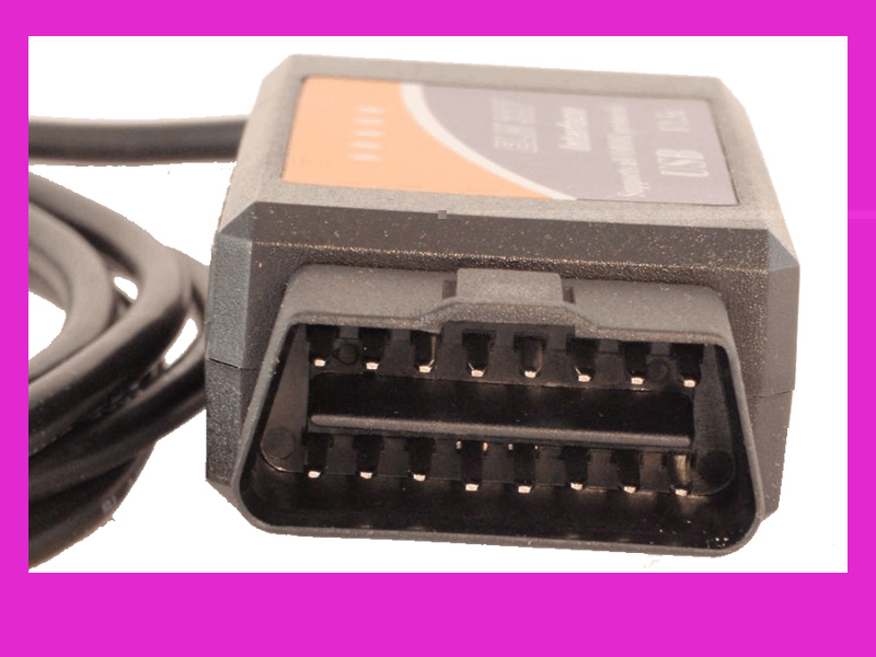

En surfant sur internet ce matin je suis tombé sur sa http://cgi.ebay.fr/OBD2-USB-Diagnose-In ... 3373c6b34a
après avoir efféctuer une traduction des caractéristiques sa donne sa:
Propriétés: · Les actions suivantes peuvent être: · Lire les codes de diagnostic, à la fois générales et spécifiques au fournisseur, et montrez leur signification (plus de 3000 définitions génériques de code dans la base de données). · Supprimer la mémoire des défauts · Affichage des données de capteurs de courant, y compris: · Le régime moteur · Calculé charge Température du liquide de refroidissement · · L'état du système de carburant La vitesse du véhicule · · Garniture à court terme de carburant · Garniture à long terme du combustible · la pression du collecteur d'admission Avance de synchronisation · · admission · Débit d'air · La position du papillon absolue · Les tensions de sonde d'oxygène · L'état du système de carburant La pression de carburant · · Beaucoup d'autres ...
Alors ma question est simple: pensez-vous, compte tenu du prix de cette appareil et du prix du diag en garage, qu'il serait interréssant, voir économique, d'en acheter un à titre personnel?
Merci de pour vos futur réponse

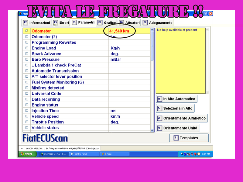

re bonjour,
j'ai trouvé quelques images des capacités de cette appareil, désolé elles ne sont pas en français:
je sais que la demo est pour un lancia mais c'est le même appareil qui fait pour renault

Salut si elle fait comme dans la vidéo c'est déjà nickel
Merci pour le lien fafa1107
