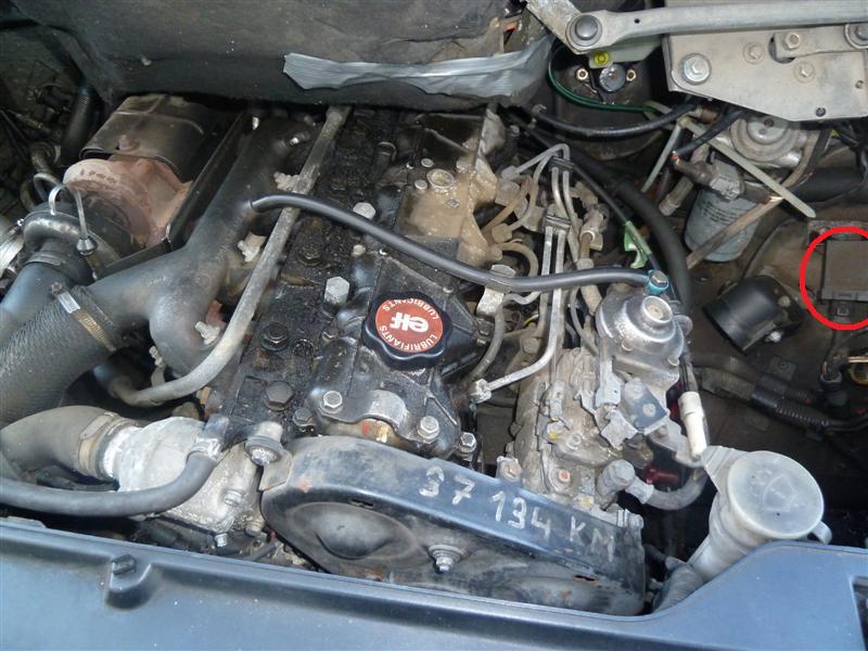

oui comme le dit dom89 il faut dégraissant et direction station de lavagedom89 a écrit :Bonojur
en général je préconise l'essence et le pinceau à poil dur pour le nettoyage ,
mais là ,il faut sortir le dégraissant et la station de lavage à eau chaude![]()
ensuite quand ton bloc est propre ,tu pourras chasser la fuite ,en utilisant ton véhicule pour faire ressortir les suintements![]()
là le carton sous le moteur ,te seras d'une aide précieuse![]()
et pour l'avoir bien propre il te faut au moins 10 euros que pour le moteur boite
mais un plastique sur ton temporisateur de préchauffage + ton alternateur + les boite noir sur les coter avec les relais tout ca tenus avec des élastiques
après tout le reste tu peut y aller tranquille
et apres lavage chez toi toute les prise que tu peut accéder dons ton moteur met du wd40 et un coup de soufflette dedans si tu as un compresseur
