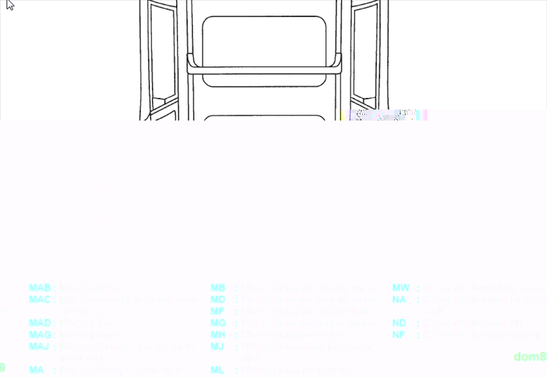

Messages : 7118
Re: probleme feux croisement et essuie glaces
pour t'aider ,l'emplacement des masses

merci pour le plan des masse , je vais regardé ca , pour les comodos je compté bien verifié avant
