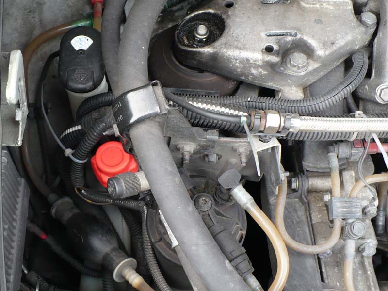

Commence par regarder le capteur de choc avant de démonter la pompe
c'est un classique ...

regarde la photo ,il est en rouge
tu appuis dessus pour le remettre en fonction

As-tu contrôlé le fonctionnement de l’électrovanne sur la pompe à injection ???
Certes une électrovanne ça ne fait pas clong mais le clong est-il la source du problème ou la conséquence de la coupure moteur ?? Peut être pas évident de le savoir.
Procède aux petits contrôles d'usages comme celui-ci avant de te lancer dans le chantier du démontage de la pompe.

N’étant pas admin/modo mais si je peux me permettre essaye d'aérer un peu ton texte dans tes messages. On gagnera en lisibilité et en confort de lecture.
Ensuite quand je parlais du test de l’électrovanne c'est déjà tester avec une lampe témoin si l’électrovanne est bien alimentée en courant lorsque le contact est mis, tu testes au niveau du petit écrou sur la tête de l’électrovanne.
A la mise du contact tu dois sentir/entendre un petit clac au niveau d'une électrovanne en état de marche.
L'électrovanne se situe vers le dessous de la pompe a injection coté radiateur.
Commence déjà par lever ce doute la ...

Sauf que sur un 2.2 DT, elle est codée et planquée derrière un blindageLionel13 a écrit :Ensuite quand je parlais du test de l’électrovanne c'est déjà tester avec une lampe témoin si l’électrovanne est bien alimentée en courant lorsque le contact est mis, tu testes au niveau du petit écrou sur la tête de l’électrovanne.

Sur ma Renault 21 GTD le truc au bout de la cosse verte c'est l'electrovanne de stop ... ... l'espace fait effectivement partie des générations d'après

ce qui est étonnant, c'est que ma pompe à injection ressemble fortement à ça, j'ai le même "tube" connecté avec la cosse verte ?! au dessus il y a un écrou de 16 avec une bille dedant non ?

Ta pompe ressemble fortement à ça ... je dirais même plus, sur cette photo c'est une pompe a injection Bosh d'espace 3 2.2dt moteur G8T 716 donc théoriquement c'est exactement la même que sur ton moteur

j'avais compris que sur la photo il s'agissait de ta pompe de r21 et que donc cette valave était celle que je devais tester
est il possible de la démonter cette petite piéce pour voir si elle est bouchée ou, par exemple, bloquée fermée. en sachant toutefois que lorsque j'enléve le fameux écrous avec la bille, et que j'appuie sur la poire, du gasoil s'en échappe.

Si vous aviez la RTA vous auriez vu que au niveau de la cosse verte, il s'agir le l'électrovanne de pilotage du surcaleur d'avance et juste en dessous, l'électrovanne de pilotage de dépendance de charge.
Lélectrovanne codée n'est pas visible sur la photo, elle se trouve à droite légèrement derrière sur la photo.

Je te mets ici quelques scann de l'alimentation en combustible.
Peut-être qu'il te faudrait la purger en eau et en air déjà.
Pour les autres membres:

- Messages : 31
- Inscription : 18 juin 2012, 17:41
- Localisation : toulouse
Re: demontage pompe injection
ok je vais me lancer cet aprés midi. j'imprime les doc, ce sera ça de fait sous la main.
merci encore je vous tiens au jus de ma progression.
