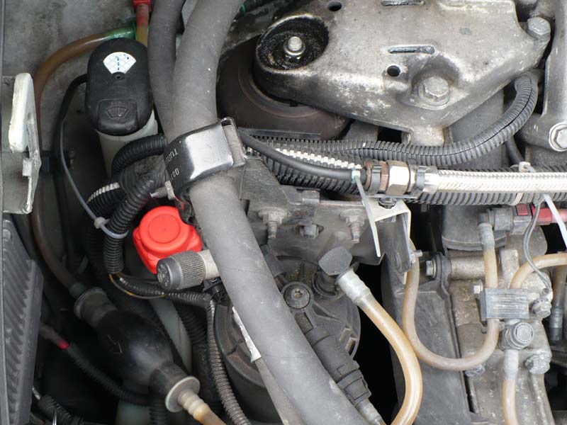

Commence par regarder le capteur de choc avant de démonter la pompe
c'est un classique ...
La distri a été vérifiée visuellement

- Messages : 7118
Re: demontage pompe injection
regarde la photo ,il est en rouge
tu appuis dessus pour le remettre en fonction

raté j'aurais tellement voulu que ce soit ça. 3 essais de démarrage et 3 echecs. je m'y attendais un peu. j'ai donc démonter la roue avant droite pour accéder aux caches plastique que j'ai enlevé. j'accéde donc au bas des poulies, et j'ai aussi enlevé le cache qui est en accés par le haut. j'ai fais mon dessin de la courroie pour en remettre une neuve si je démonte celle-ci, maintenant je fais quoi ?

Si vous aviez la RTA vous auriez vu que au niveau de la cosse verte, il s'agir le l'électrovanne de pilotage du surcaleur d'avance et juste en dessous, l'électrovanne de pilotage de dépendance de charge.
Lélectrovanne codée n'est pas visible sur la photo, elle se trouve à droite légèrement derrière sur la photo.

Je te mets ici quelques scann de l'alimentation en combustible.
Peut-être qu'il te faudrait la purger en eau et en air déjà.

ok je vais me lancer cet aprés midi. j'imprime les doc, ce sera ça de fait sous la main.
merci encore je vous tiens au jus de ma progression.
