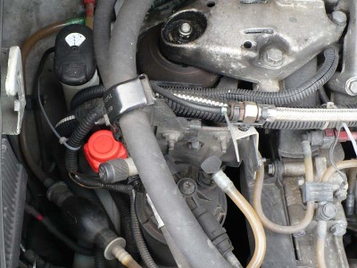

bonjour à tous, j'ai un espace 3 2.2 dt, tombé en panne (arrêt total du moteur) sur la rocade de toulouse ce samedi.
les vérifications d'usage faites ( alimentation en gasoil sans bulles dans le circuit), ( vérification du non blocage du moteur en faisant tourner la roue 5 iéme enclanchée), (led antidémarrage qui clignote doucement, fixe, puis s'éteint. donc normale). donc tous semble normale mais ne démarre pas. ah oui j'oubliais, les fusibles aussi sont ok. donc la solution qui me reste c'est soit un truc qui a bouché la pompe, soit la pompe est juste morte.
ma question est: comment je démonte cette pompe, par quoi je commence. j'ai oté la roue avant coté passager, les plastiques qui cachent les courroies, on m'a dit qu'il me faudrait refaire la distri. il y a un tuto qui explique ça pour un néophite en meccanique auto ?

Commence par regarder le capteur de choc avant de démonter la pompe c'est un classique ...

pub2n, j'ai bien vérifié la courroie elle est tendue comme un string, donc normalement c'est bon d'autant plus qu'aux essais de démarrage la courroie tourne sans problémes. ce qui me fait penser à un probléme de pompe c'est qu'il n'y a pas de gasoil en sortie durite qui alimente les pistons (durite en acier qu'on démonte avec une clé plate de 17) sinon elle se trouve ou la commande du capteur choc ?

- Messages : 7072
Re: demontage pompe injection
regarde la photo ,il est en rouge
tu appuis dessus pour le remettre en fonction

raté j'aurais tellement voulu que ce soit ça. 3 essais de démarrage et 3 echecs. je m'y attendais un peu. j'ai donc démonter la roue avant droite pour accéder aux caches plastique que j'ai enlevé. j'accéde donc au bas des poulies, et j'ai aussi enlevé le cache qui est en accés par le haut. j'ai fais mon dessin de la courroie pour en remettre une neuve si je démonte celle-ci, maintenant je fais quoi ?

quels ont été les symptômes lors de l’arrêt ?
une coupure sans rien d'autre, c'est bizarre sur un diesel !
si ça avait été la pompe, il aurait eu un comportement "bizarre" avant de s’arrêter non ?

le symptôme de départ ça a été un arrête du moteur à 90 km/h sur la rocade de toulouse, j'ai entendu un bruit creux genre clong ! (oui je sais je le fais bien le bruit) puis plus d'accélération jusqu'à l'arrêt moteur éteint sur la bande d'arrêt d'urgence. avec impossibilitée de démarrer. pas de signe avant coureur. pas de bulles dans le circuit la poire d'amorçage durcit rapidement, pas de gasoil qui sort au niveau des 4 durites d'alimentation carburation. je ne sais pas quoi faire je suis bloqué à la recherche d'un tuto pour sortir cette fichu pompe, et refaire la distri c'est tout. mais si vous avez une idée d'un truc que je n'ai pas encore essayer, voir plus haut ce que j'ai déjà testé, je suis preneur. je préférerais ne pas avoir à sortir cette pompe... et pouvoir redémarrer

As-tu contrôlé le fonctionnement de l’électrovanne sur la pompe à injection ???
Certes une électrovanne ça ne fait pas clong mais le clong est-il la source du problème ou la conséquence de la coupure moteur ?? Peut être pas évident de le savoir.
Procède aux petits contrôles d'usages comme celui-ci avant de te lancer dans le chantier du démontage de la pompe.

c'est vraiment sympas de me donner ces conseils, je cherche comment faire ça donc. parceque là je séche. sauf si quelqu'un peut me dire comment faire, ou mieux laisser un lien.

+1Lionel13 a écrit :Bonjour,
Sans compter que tu peux déposer cette pompe sans déposer la distri , avec des outils de calage et d'extraction de la poulie, cette dernière reste en place sur le bloc, et tu peux ensuite déposer la pompe seule. Il faudra juste la recaler ensuite.
Les outils sont les T.Ar. 1094 et Mot. 1317

N’étant pas admin/modo mais si je peux me permettre essaye d'aérer un peu ton texte dans tes messages. On gagnera en lisibilité et en confort de lecture.
Ensuite quand je parlais du test de l’électrovanne c'est déjà tester avec une lampe témoin si l’électrovanne est bien alimentée en courant lorsque le contact est mis, tu testes au niveau du petit écrou sur la tête de l’électrovanne.
A la mise du contact tu dois sentir/entendre un petit clac au niveau d'une électrovanne en état de marche.
L'électrovanne se situe vers le dessous de la pompe a injection coté radiateur.
Commence déjà par lever ce doute la ...

C'est ce que disais dans le long message de réponse que je rédigeais quand Môôssieur Windaube a décidé de revenir à ses valeurs fondamentales et parentales ... le bon vieux Bug assorti d'un plantage AOCLionel13 a écrit :N’étant pas admin/modo mais si je peux me permettre essaye d'aérer un peu ton texte dans tes messages. On gagnera en lisibilité et en confort de lecture.
Sauf que sur un 2.2 DT, elle est codée et planquée derrière un blindageLionel13 a écrit :Ensuite quand je parlais du test de l’électrovanne c'est déjà tester avec une lampe témoin si l’électrovanne est bien alimentée en courant lorsque le contact est mis, tu testes au niveau du petit écrou sur la tête de l’électrovanne.
Pour en revenir à Whitegloves
A ta réponse, j'en déduis que tu n'as pas l'élément indispensable avant de commencer un tel chantier : une RTA (Revue Technique Automobile) , tout est clairement expliqué avec les mêmes termes "barbares" mais avec plus d'images. Tu trouves cela dans tout bon centre auto, voire grande surface ou sur le Bon Coin (à 5€ parfois ).
En outre, cette manip de la dépose de la pompe a été évoquée il y a bien longtemps en faisant allusion à la manip décrite dans le RTA.

Sur ma Renault 21 GTD le truc au bout de la cosse verte c'est l'electrovanne de stop ... ... l'espace fait effectivement partie des générations d'après ... ... Ou avais-je la tête
Tu as bien raison, le premier outil à sortir est la RTA avant d'attaquer ce genre de chantier ...

ce qui est étonnant, c'est que ma pompe à injection ressemble fortement à ça, j'ai le même "tube" connecté avec la cosse verte ?! au dessus il y a un écrou de 16 avec une bille dedant non ?

Ta pompe ressemble fortement à ça ... je dirais même plus, sur cette photo c'est une pompe a injection Bosh d'espace 3 2.2dt moteur G8T 716 donc théoriquement c'est exactement la même que sur ton moteur

j'avais compris que sur la photo il s'agissait de ta pompe de r21 et que donc cette valave était celle que je devais tester
est il possible de la démonter cette petite piéce pour voir si elle est bouchée ou, par exemple, bloquée fermée. en sachant toutefois que lorsque j'enléve le fameux écrous avec la bille, et que j'appuie sur la poire, du gasoil s'en échappe.

Si vous aviez la RTA vous auriez vu que au niveau de la cosse verte, il s'agir le l'électrovanne de pilotage du surcaleur d'avance et juste en dessous, l'électrovanne de pilotage de dépendance de charge.
Lélectrovanne codée n'est pas visible sur la photo, elle se trouve à droite légèrement derrière sur la photo.
