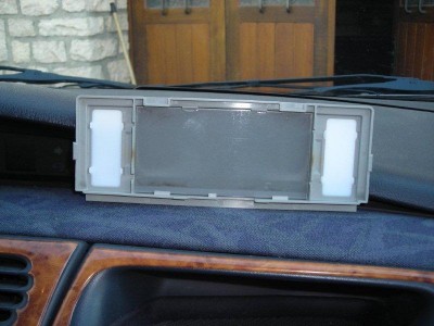

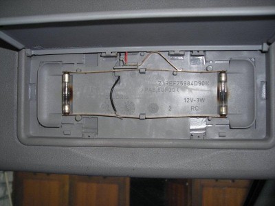

Un petit complément au sujet de Maitre Tchang . Après ma modeste contribution de la page 16 (les interrupteurs du TDB), voici le passage du pare soleil en LEDs (blanches pour moi) ;)
[fullalbumimg]4332[/fullalbumimg]
[fullalbumimg]4333[/fullalbumimg]
Le tout est noyé dans la colle thermo fusible pour éviter les jeux et faux contacts :!:
bonjour :D , moi je suis interresser par les photos du demontage pare soleil pour passer en leds, aucunne s'affiche. aurait t'il un lien pour les voir!. merci
bonjour 8)

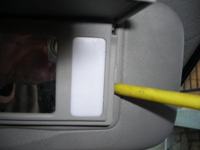

quelques photos des pare soleils :!:
un petit tournevis et la dépose est faite :mrgreen:
en attendant de voir la suite de ton montage :shock:
