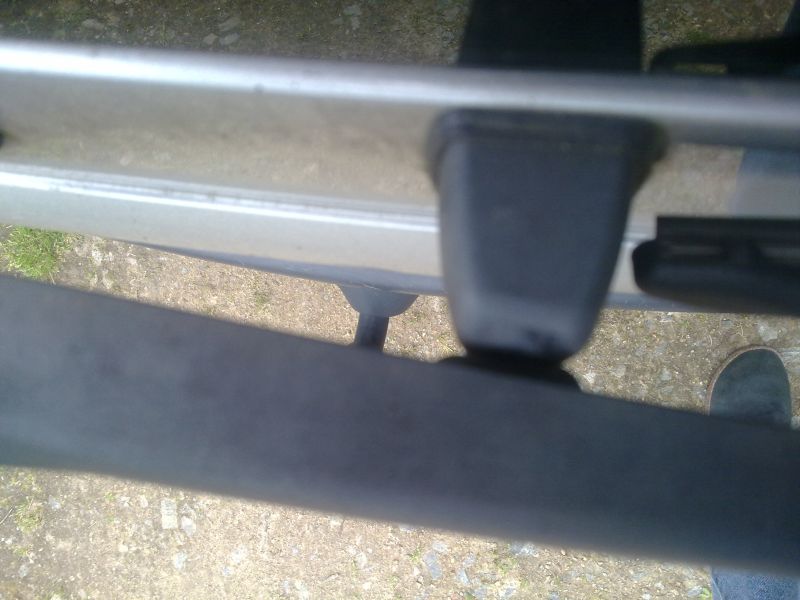

Alors pour démonter , c'est facile avec un petit extracteur :
Uploaded with ImageShack.us
J'ai donc réglé le bras + bas , mais le balais est en butée sur la pièce en plastic
Le support en bas a droite ne sert donc a rien :?:
A mon avis ce balais n'est pas d'origine :shock:
Je voudrais savoir quelle est la longueur du balais , et si qq1 aurait une photo du bras d'essuie glace arrière
Merci , a+ :wink:

Alors j'ai mesuré, il fait 41,5 cms et il arrive après la buté et pas avant d'où le fait que le tien ne descende pas jusqu'au bout.
J'ai essayé une photo avec mon portable et bien c'est pas joli et on voit rien ! désolé.
Did.

Donc si je comprends bien , cette butée sert pour le bras ... le balais lui touche la carrosserie ou est en suspension :?:
En tous cas , celui que j'ai n'est certainement pas d'origine :!:
RENAULT ESPACE 4 dci 150 " privilège " (2005) / 2.2 dci
didtherace
Messages : 2680
Re: L'essui glace arrière
Voilà c'est ça le balai ce retrouve hors vitre et carrosserie !

Le mien aussi fait 41,5cm
Photo en position repos
idem vu de dessus
Positionnement du tuyau, on voit qu'il fait le tour de l'axe de l’essuie-glace

Pour mettre tout le monde d'accord voilà une photo du bras d'essuie glace AR.
C'est lui qui est particulier, il y a un bossage et c'est grâce à çà que le bras s'écarte de la glace pour se reposer sur son support.
Tout bras sans ce bossage ne fonctionnera pas, même avec des balais plus courts :wink:

Pilou29 a écrit : C'est lui qui est particulier, il y a un bossage et c'est grâce à çà que le bras s'écarte de la glace pour se reposer sur son support.
VRAI mais TOUS les bras arrière ont ce "bossage"... s'il n'y est pas => bras pas d'origine/bidouillé !
oliv_77 a écrit :ceci dit, que l'on ai une lunette ouvrante ou pas, la seule chose qui change c'est le moteur et son paramétrage !
VRAI !
oliv_77 a écrit :le bras et le balais sont identiques !
VRAI ! que ce soit avec ou sans lunette ouvrante
oliv_77 a écrit :tu as une lunette ouvrante, mais le balais ne vient pas sur son "support" à l’arrêt et ne reste pas sur la vitre en mode "cadencé" ?
Bras mal positionné ( plusieurs cran ATTENTION ! ) ou moteur / B2i mal paramétré...
