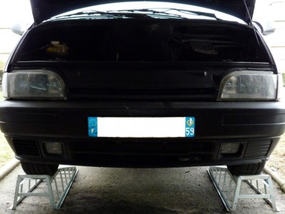

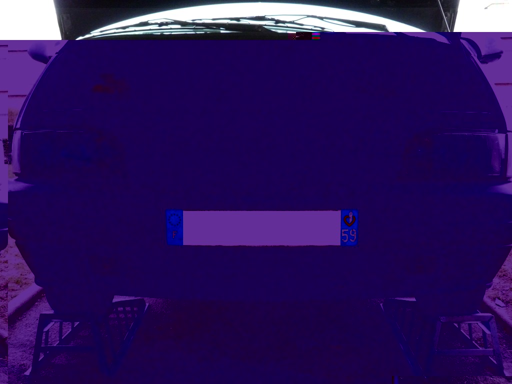

Sinon,comme disait EAime,les ponts sont pas mal.je m'en sert surtout pour ma vidange comme ça ma voiture et bien à plat dans ma descente de garage.
Voilà ma voiture,rien de tel qu'une image:
Voiture sur ponts
Voiture sur ponts

hou pinez j'ai pas confiance en ces trucs....toujours peur que ça péte avec bibi en dessous :mrgreen:
le béton y'a que ça de vrai :mrgreen:
