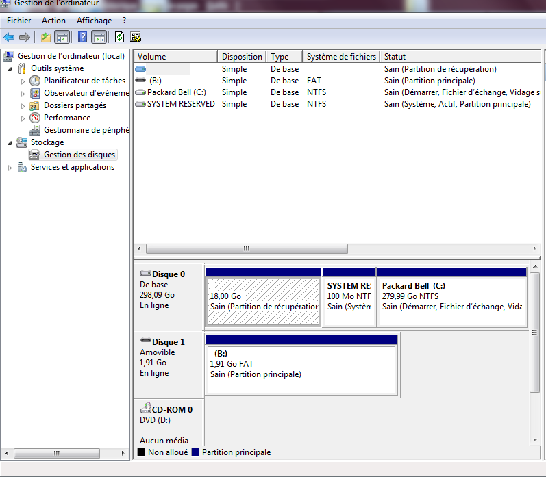

EDIT: Si quelqu'un pourrai me dire en quoi est son tomtom quand il le connecte:fat,fat32...
Voilà où je bloque:
Merci :mrgreen:

Non,quand tu branche ton tomtom et que tu vas dans "outils d'administration","gestion de l'ordinateur"et "gestion des disques"
Moi,c'est le B
