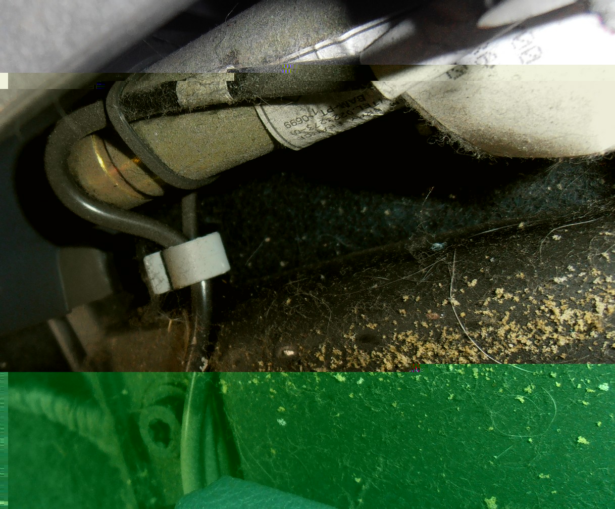

mon III est bien multiplexé, mais je parlais de ça :
et à priori j'ai bien tous les fils necessaires
on voit bien aussi la mousse qui se delite !
ah au fait ! y a t'il un buzzer pour signaler que la ceinture n'est pas attachée ?
