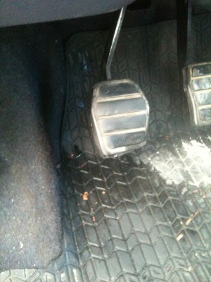

Bonsoir a tous.
Comme un pépin n'arrive jamais seul, après mon problème de clim qui me fait monter la t°moteur au taquet, j'ai une fuite d'huile légère qui coule sur la pédale d'embrayage...a part la direction assistée, y'a quoi d'hydraulique a cet endroit?
Est-ce que quelqu'un a déjà eu droit a ça?

L'embrayage !
Re: fuite d'huile...
L'emetteur d'embrayage

oui c'est bien à ça que je pensais !MR30 a écrit :L'emetteur d'embrayage

C'est un embrayage hydraulique sur le 2l 16s ?
si non, peut-être un aérotherme qui fuit

oui ça match aussi avec les symptômestourge a écrit : si non, peut-être un aérotherme qui fuit

Faut toucher, sentir le liquide et surtout regarder les bocaux de liquide (Liquide de freins et LdR)
La DA part du moteur (pompe) et va a la cremaillère sans passer par la colonne donc pas plus par les pedales...

je dirais meme plus !MR30 a écrit :Faut toucher, sentir le liquide et surtout regarder le bocal de liquide de freins.
Il faut goûter !
Apres faut vite cracher certains produit sont assez nocifs.
Donc apres lecture de la doc technique pas d'embrayage hydraulique , je corrige donc normalement fuite de LdR seulement possible

J'ai enfin pu regarder... Bilan: radiateur de chauufage de gauche qui commence a fuir

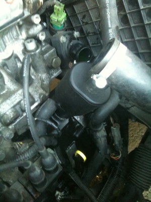

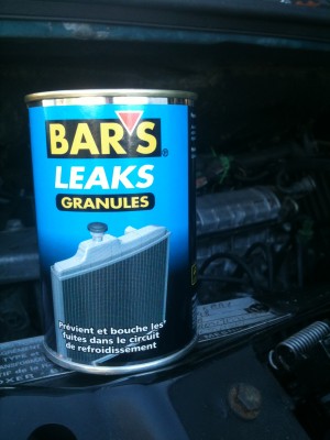

Même problème
Odeur acre dans le véhicule et tapis gras
Je sors de chez mon gépéliste.
Il m'a conseillé ce produit qu'il utilise souvent
C'est un liquide couleur tabac avec plein de granulés
On débranche la durite qui vient de la pompe à eau et qui va au radiateur (du moins sur le 2.0 8 s) surtout pas dans le bocal et on y met le tout
On fait tourner le moteur 15 mn chauffage à fond
et plus de fuite (il colmate jusqu'à 0.9 mm)
J'avais déjà mis le même produit dans celui de mon fils il y a un an ( depuis 20 000 kms)
plus de fuite non plus
NB: Je sais le meilleur moyen de réparer c'est le tuto de pub2n, mais bon, en attendant cette solution fonctionne

pourquoi on ne mets pas dans le bocal?
c'est ce que j'avais fait pourtant et ça a colmaté un moment...
- Messages : 486
- Enregistré le : 26 juil. 2011, 16:40
- Localisation : RENNES
Pas dans le bocal parce que c'est marqué sur la boite (et conseillé aussi par mon gépéliste)
Pour celui de mon fils , j'avais mis dans le bocal et comme toi çà a marché
Mais bon, ce coup ci, j'ai suivi le mode d'emploi
