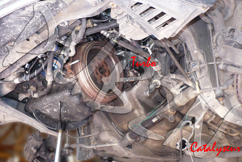

Ben en fait pour déposer les plaquettes sur un DT , il faut déposer le collecteur d'air et la boite , d'où cette MO de 5H
Regarde , j'ai les images de ma dépose de plaquettes avant :
Note que là en plus, il a fallu déposer le berceau pour les disques :mrgreen:
