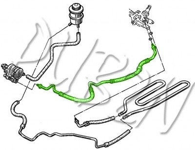

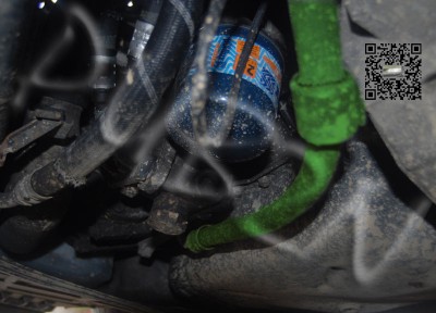

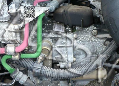

Re: Fuite durite direction assistée
Salut Sébastien :
Vue du dessus
Le schéma global
Je pense que c'ets la verte (Haute Pression)
Sinon je vais aller ramper sous mon DT , mais il est franchement dégoulinant de boue à cause du terrassement du nouveau lotissement à coté de chez moi :mrgreen:
Bon , je viens d'aller voir, si c'est bien celle qui passe par devant en dessous, c'est la haute pression, pas moyen de réparer avec un collier et du tube caoutchouc :evil:
Donc, pas le choix, à changer. Celle sur mon III diffère un peu de celle que tu as , elle n'est pas entièrement en métal sur aussi long que sur le tien .

Effectivement ça ressemble à la verte.
Elle descend devant le moteur, remonte sous la boite à air pour passer par dessus la boite de vitesse.
A voir la partie en métal qui fuit ce serait celle qui est toute biscornue au milieu de la verte.
Merci de t'être "boué" pour moi :wink:
