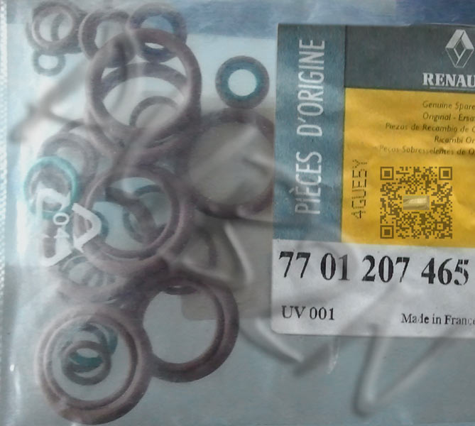

Re: démontage clim
Pour les joints , c'est une pochette avec tous les joints de clim. Il doit être dans le coin, je regarde la ref dessus ce we

Re: démontage clim
J'ai 77 01 207 465 à 20 € pour ma part pour la collection complète et référencée.
Celle de BlackSamourai est celle des 3 uniquement pour la cartouche, et il leur faut contacter le Magasin Pièce Rechange ... d'ou la fainéaniste de ne pas déccrocher leur téléphone pour connaitre le prix et la commander
Re: démontage clim
bonjour à tous
et merci pour vos réponses qui nous permettent d'avancer.
la pochette que m'a vendu rino est bien en ref 77 01 207 465 à 22 E
tous les joints sont marron alors que sur ma bouteille et condenseur j'avais du vert et marron.
il me reste plus qu'a comparer les modèles avec ceux à remplacer,
j'attends ma bouteille mercredi et après je remonte le tout essai et plein de clim.
merci et bonne journée à tous.

J'ai été trops vitepub2n a écrit :J'ai 77 01 207 465 à 20 € pour ma part pour la collection complète et référencée.

Au passage, la fameuse pochette de joint :
Y'a pas de quoi;
Je crois que ce raccord je l'ai, c'est celui qui ne m'a pas servi ... mais où est il mystère
