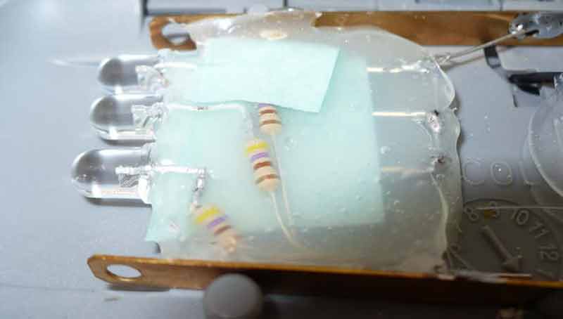

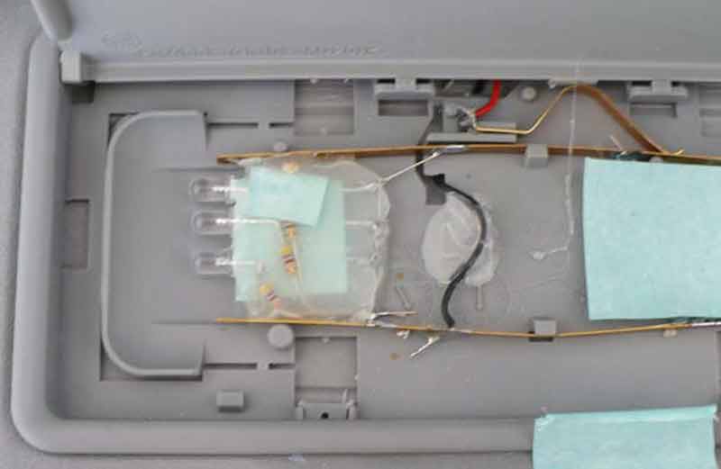

Une idée :
A faire avec de la colle thermofusible haute T° ;)
Mon montage à 2 ou 3 ans, aucun souci de coulure

je viens seulement de voir ce post et comme tout est dit pas la peine que j'explique comment j'ai monté les miens :mrgreen:
par contre bien vu YANN le petit montage noyé dans la colle... et ça s'est pas décollé avec la chaleur?
"encore un peu de temps...
Re: Pare soleil - ( electricité )
C'est de la colle haute T°, pas celle des pistolet premier prix. Je l'ai prise chez un grossiste en pièces auto , et elle se pose avec un pistolet de 500 w mini, pas les 75w que l'on trouve à la pelle .
Dans le doute, j'ai quand même mis un adhesif isolant ;)

On doit pouvoir faire la même chose avec de l'araldite bi-composants non?

ok YANN,
j'ai un pistolet pro balaise que j'utilisais mais avec pour moi deux types de colle pro, spéciale bois et universelle... je connaissais pas la spéciale température...
Totor33 a écrit :Bonjour...
Le problème de l'araldite sont les solvants et les compsés epoxy éventuels ,.cela peut bouffer certains plastiques ou le miroir ...
Si pas de pistolet à colle, on peut utiliser des joints colles non acides (à cause de l'oxydation des métaux possibles :( ) . J'ai en tête le Sika 11 que j'utilise pour mes travaux à la maison, mais n'importe quel mastic colle souple pour carrosserie ou pour pare brise doit pouvoir faire l'affaire.
