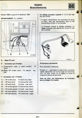

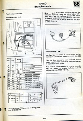

Après démontage de l'autoradio d'origine sur mon espace quadra 2000-1 injection de 1989 je recherche le schéma de câblage/connectique afin de pouvoir installer mon autre poste.
Je n'ai pas trouvé les repères correspondant sur les schémas électriques de la revue technique et donc pas pu identifier les différents câbles mais il s'agit du même autoradio que sur les modèles TSE et DX.

oui, c'est le même cablage, mais il existe un connecteur chez norauto qui te donne directement en double connecteur ISO

Merci de ta rponse rapide orval mais ce connecteur ne va faire que repousser le pb puisque je devrais à nouveau l'adapter pour le connecter au mien qui n'est pas monté en double iso mais fils nus donc je devrais bidouiller quand même... C'est pourquoi je recherche le schéma connectiques origines pour pouvoir me brancher en direct.
J'ai surtout besoin des codes couleurs haut-parleurs car pour les autres ça devrait aller...

Re: Schéma connectique autoradio espace 1 2000-1 injection
voilà, j'ai retrouvé mon livret

Merci tout d'abord pour ton schéma de câblage... J'ai déjà réussi à goupiller l'installation de mon autre poste en procédant pas à pas sur les différents câbles mais je vais tout de même vérifier que les codes couleurs correspondent... Par contre il ne s'agit pas exactement du même faisceau connectique, sur le mien tout est connecté à une seule et unique fiche mais il y a deux autres câbles qui correspondent aux commandes volant et tableau de bord.
