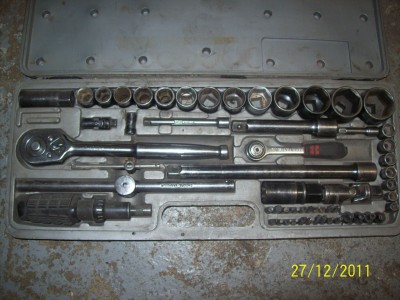

Bonsoir : sais sure il ne faut pas absolument des grosse marque pour avoir de la qualité. :wink:
Voici le premier outil que ma première femme ma acheter en 1989. :)
Pas de marque et je n’aie jamais eu de problème avec.
Et je n’aie pas peur de mettre un tube d’un mettre sur la douille de 32.
Ou un tube de 50cm sur le bras du cliquer
Pour ce qui manque ou les deux douilles changée :oops:
Cela m’apprendra à ne pas faire attention qu’and j’ai des visite :?

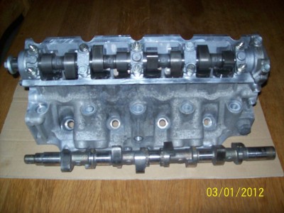

Bonsoir et bien voici des nouvelles du front :oops:
J’ai été recherché ma culasse ce matin, car il avait pris quelque jour de congé. :wink:
Et franchement il était grand temps de la faire réparer. :shock:
et encore un grand merci a:
pontiac pour la piece (arbre a came) :wink:
vincent (orval) pour les frais de port (diminuer) :wink:

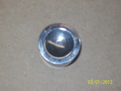

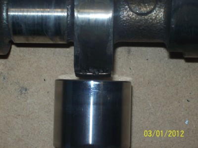

Re: reconditionnement
Salut Cuby,
Un de tes post a disparu.. celui où tu demandais pourquoi la pastille était autant creusée...
C'est simplement dû a un trop grand jeu aux soupapes, et aussi à la qualité de l'huile...
cuby
Messages : 453
Inscription : 15 nov. 2011, 00:29
Localisation : hainaut(Belgique)
Message non lu par cuby »
pontiac a écrit :Salut Cuby,
Bonsoir merci pour cette info :wink:
Mais petite questions bête: le capteur anti cliquetis n’entre pas en jeu aussi ?
Ou alors dans mon cas il na rien su faire ?
cuby a écrit : Bonsoir merci pour cette info :wink:
Non... car ce capteur ne règle pas le jeu aux soupapes... rien à voir...
