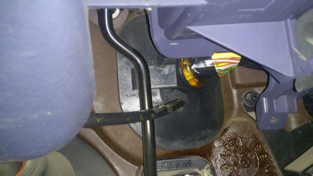

Le plus pénible est de passer les fils de l 'habitacle au compartiment moteur, moi j 'ai percé le caoutchouc ici :
